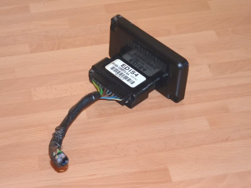

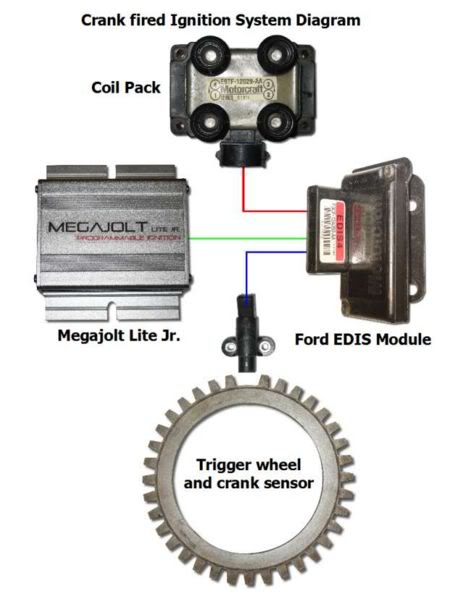

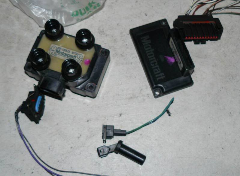

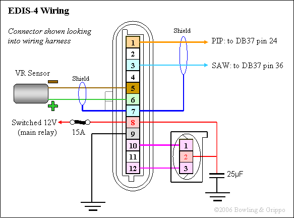

вот что-то нарыл на англоязычном сайте.... может проще будет ориентироваться)))
Комментарий к файлу: 4
463px-Megajolt_system1.jpg [ 32.15 КБ | Просмотров: 15323 ]
Комментарий к файлу: 3
EDISpinouts1.gif [ 9.68 КБ | Просмотров: 15323 ]
Комментарий к файлу: 2
FordEDIS4Module.jpg [ 39.56 КБ | Просмотров: 15323 ]
Комментарий к файлу: 1
EDIS.jpg [ 44.91 КБ | Просмотров: 15323 ]

ЗЫ:на фото "EDIS-4 WIRING" опечаточка походу...если верить этой схеме- http://euro-escort.narod.ru/ecu.htm ...то там вместо "pip to DB 37 pin 24" должно быть "pip to DB 37 pin 56"...

искры нет.... проводка целая...схему,что на второй картинке прозвонил - всё гуд... катушка новая... вскрывал мозги и едис - всё чистенько... насос качает...свечи мокрые прям.. .всё остальное (фары, печка, дворники и т.д.) работает как часы... х.з...
