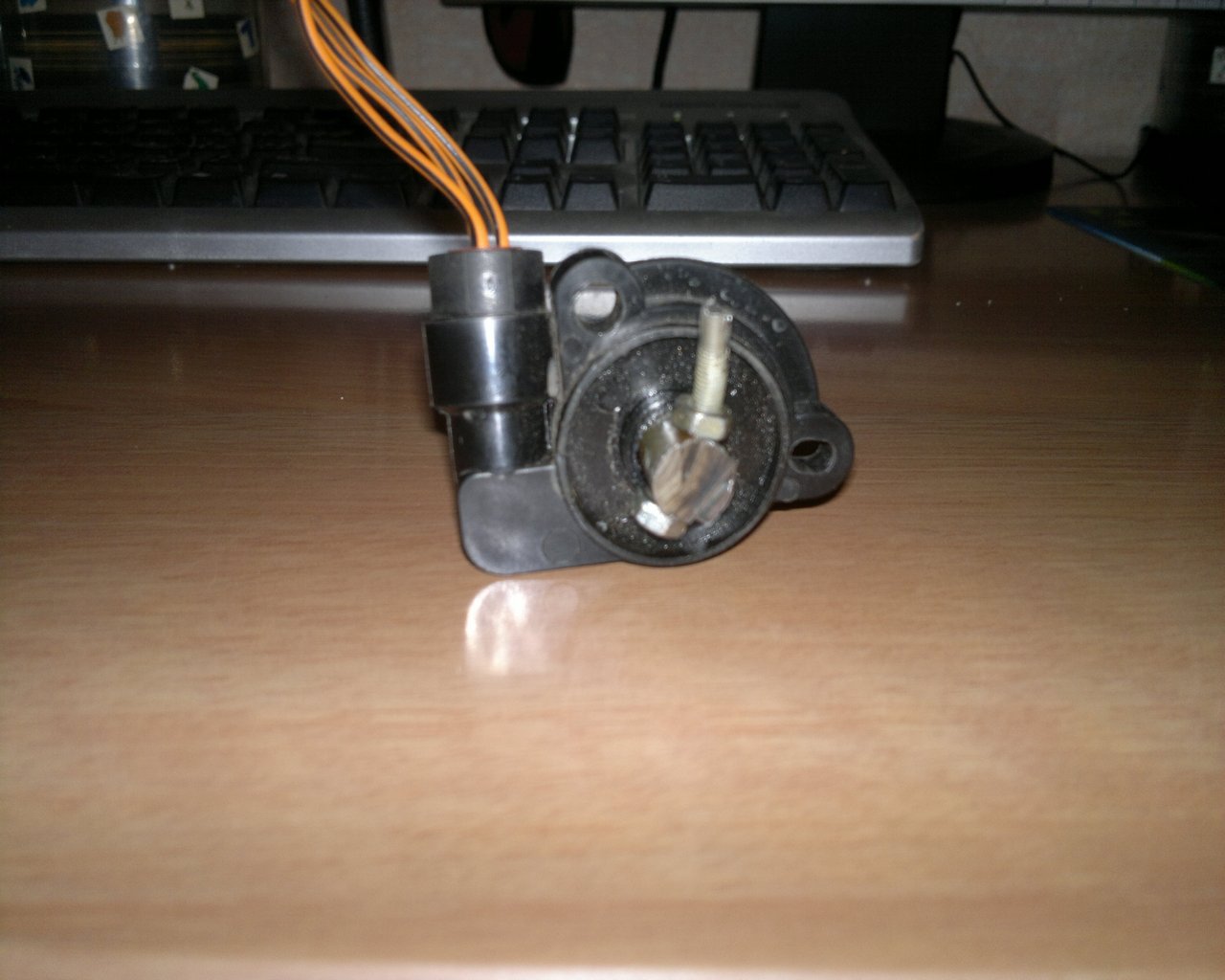

bossak писал(а):
Установил я этот датчик с ланоса, выставил при закрытой заслонке 0.37В., обнулил мозг, завелась хорошо, на ХХ при прогреве работала тоже хорошо, но когда попробывал проехать, то при старте провалы, и после этого на ХХ стало постреливать в глушак. Может малое значение поставил на закрытую заслонку? Или мозг не успел обучится, сколько нужно проехать для обучения после сброса?
Фото девайса в студию пожалст. Почём брали.
p.s. где-то тут давно краем глаза узрел в одном посте, что мозгу надо около 100км, чтобы устаканиться.

Мое фото почти ничем не отличается от того что выложил мой земляк из южного Донбаса (но постараюсь позже сфоткать). А покупал за 60гр. (8$) + розъем к нему 15гр. (около 1.5$).

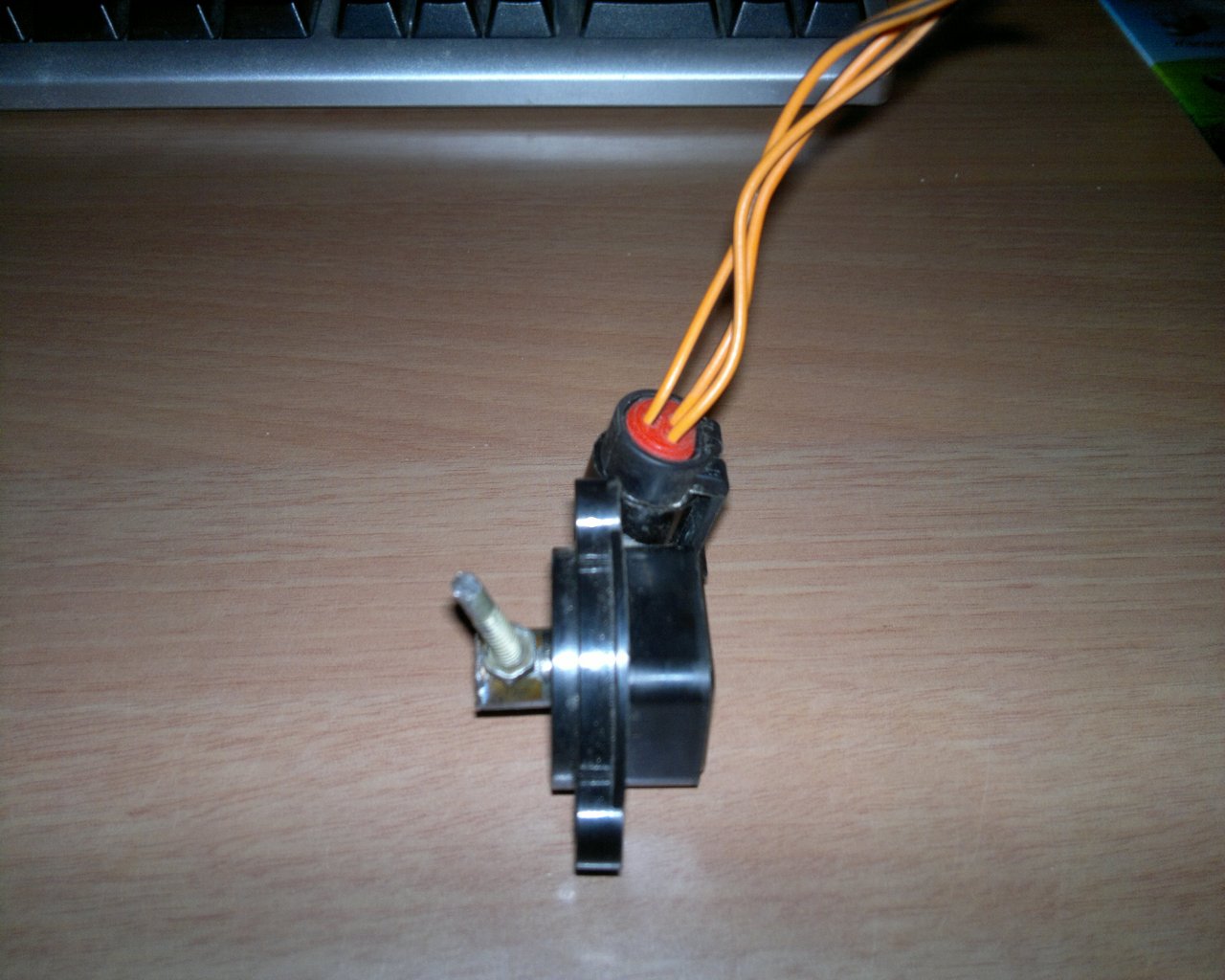

Вот я так зделал, а на кронштейне (где шаговый крепится) уже по месту нада выставлять и сверлить отверствия под этот датчик.

Мда. Думается мне, что волговский приколхозить будет проще. :la-la: Эх, надо уже заняться будет - фланчик переходный выточить не долго. :smile139:

Да и этот ставить не сложно, если все под рукой ;)
