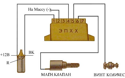

СообщениеДобавлено: Вт окт 30, 2012 12:41
Зарегистрирован: Вт окт 30, 2012 12:21
Сообщения: 1
Вот есть инфа http://www.zaz-club.net/forum/63-64-1 и схема подключения блока электромагнитного клапана холостого хода (обычный 08-ой), нет ничего сложного, может будут холостые и все остальное.
48cec68caa5b602d-main.jpg [ 25.45 КБ | Просмотров: 6516 ]
