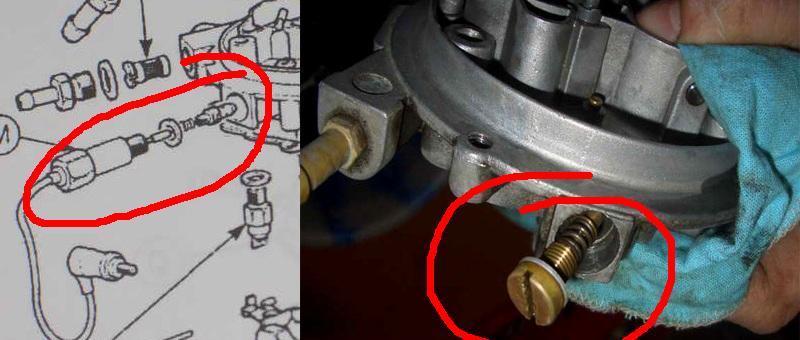

парни,доброе вам времени.вопрос:что у меня стоит вместо электромагнитного клапана на карбе?и как это страшно для него или нет поясните пожалуйста.....
Комментарий к файлу: вот так он выглядит это штучко...
CIMG3910.jpg [ 22.93 КБ | Просмотров: 7846 ]
Комментарий к файлу: в хайнесе нарисован помоему электромагн.клапан,а уменя какая то хрень....
CIMG3921_1.jpg [ 49.13 КБ | Просмотров: 7846 ]

У тебя простая заглушка(самодельная),с возможностью регулировки (чтоб холостые держались). Ниче страшного в данном девайсе не вижу, единственный минус - возможна детонация при выключении зажигания(машина не сразу глохнет,бьется в конвульсиях).

далеко не самодельная)
на машинах с дпдз стоит электродвигатель который сам регулирует хх приоткрывая заслонку. а канал хх глушится еще на заводе как я понял

У меня тоже клапана нет, но отверстие заглушено винтом (я правда выворачивать не пробовал.)

да и видно что болтик не самопальный, такой как надо и не большой и не маленький латунный с прокладкой, заводской. :)

я тут подумал, а как у нас тогда винт качества работает? он же есть и реакция на него соответствующая. получается у нас этот канал всегда открыт?
1.6 карбюратор гур 96г уневерсал
как это цифрами записать?+) москва
СообщениеДобавлено: Ср янв 07, 2009 22:53
Если вместо электромагниткого клапана ХХ стоит заглушка, то она не перекрывает канал. Если перекрыть полностью, то на ХХ работать не букдет.
А винт качества смеси ХХ стоит в другом месте.
При наличии электроклапана, с выключением зажигания подача бензина в систему автономного ХХ перекрывается, а при заглушке - не перекрывается, но глушится двигатель от выключения зажигания.
