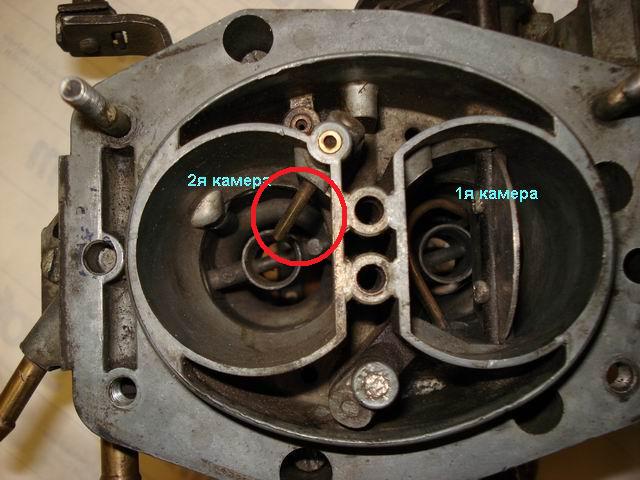

При каких условиях из него должен брызгать бензин ?

При максимльных нагрузках и высоких оборотах

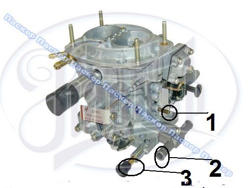

Что глушить , а что не глушить ? Вакумного регулятора на зажигании нет.

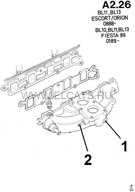

Приавильно ли сделали что цифру 1 заглушили , а к 2 присоеденили шланг от тормозного вакумника ?

СообщениеДобавлено: Вт май 05, 2009 18:11
liga88
Ты чё тут наколхозил?
Первое фото:
Цифру 3 глушить или пустить в кастрюлю-это отсос КГ.
цифра 2-подогрев тосольный.(врезаться в шланг печки-зимой будет счастье!!!)
цифра 1-на вакуумник трамблёра или модуля!
Второе фото:
номер 2-отсос картгазов.И каким образом после замены карба вакуумная трубка тормозов оказалась не удел?

Цифру 1 с карбюратора к этому присоеденить ?
А цифру 2 как мне к печке подключить ? Или можно закупорить её ?
По поводу коллектора . К цифре 2 шёл шланг к вакумнику тормозов, я его вынул а дырку заглушил. А от цифры один раньше шёл шланг к кастрюле, а так как кастрюля теперь вазовская(плоская) я решил подсоеденить это шланг к вакумнику.
По цифре 2: Можешь забить, если хош подключить делаешь так: на печку (из моторного отсека в салон) идут 2 тосольных шланга. Их разрезаешь вставляешь 2 тройника и соеденяешь этот блок (у него тоже 2 дырки). В итоге получается у тебя дополнительный контур по которому течет тосол паралельно контуру печки. Если же забъешь то глушить его не надо можно и так оставить, а захочешь межешь его вообще выкрутить.
По коллектору: цифра 1- вакумный усилитель тормозов. 2-глуши.
По поводу подключения цифры 1 с карбюраторе уточни у Гитариста я такую систему зажигания не видел поэтому помочь не могу
