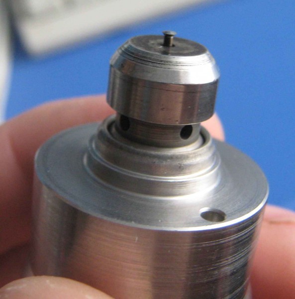

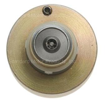

что вы загнались о производительности? вопрос в другом! посмотрите на распылители. у них-факел,а у нас ссыт на стенки моника. это нормально?
На какие распылители смотреть? Куда у нас ссыт?
У нас ссыт потому, что старые форсунки у всех. Должно также распылять факелом.
А производительность нам нужно знать, чтобы правильно подобрать замену.

да я вот о чём.
tj1_1_2_194.jpg [ 13.54 КБ | Просмотров: 7819 ]
t_cfi_injector_5_136.jpg [ 59.36 КБ | Просмотров: 6977 ]
