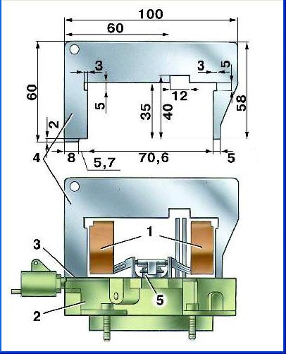

Вот, кому интересно, калибровка для проверки поплавков на солексе.
Колибровка.JPG [ 35.43 КБ | Просмотров: 11165 ]
