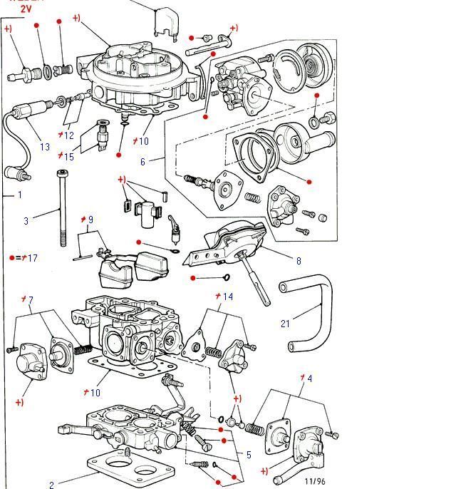

опять возник вопрос мембрана за номером 8-создал разрежение ртом на снятом карбе-эта мембрана потихоньку опускается т.е по ходу не держит она .
Должна ли она вообще держать воздух и за что она отвечает не может ли троить из-за этого?
Вообще должна держать, только там два отверстия. Одно внешнее в виде патрубка для шланга (от клапана на впусконом), второе - ведёт через маленькое отверстие к 1-й и 2-й камерам. Работает так. При достаточном разряжении в 1-й камере через внутренний канал воздух выкачивается и мембрана должна подняться, но на холодном двигателе этого не произойдёт т.к. воздух будет проходить через внешний канал - через патрубок, т.к. патрубок ведёт к клапану, который на холодном движке открыт в атмосферу. При прогреве клапан закрывается и получается замкнутый контур, т.е. при разряжении в 1-й камере мембрана поднимется, тянет за собой шток и при сильном нажатии на педаль вторая камера начинает работать.
