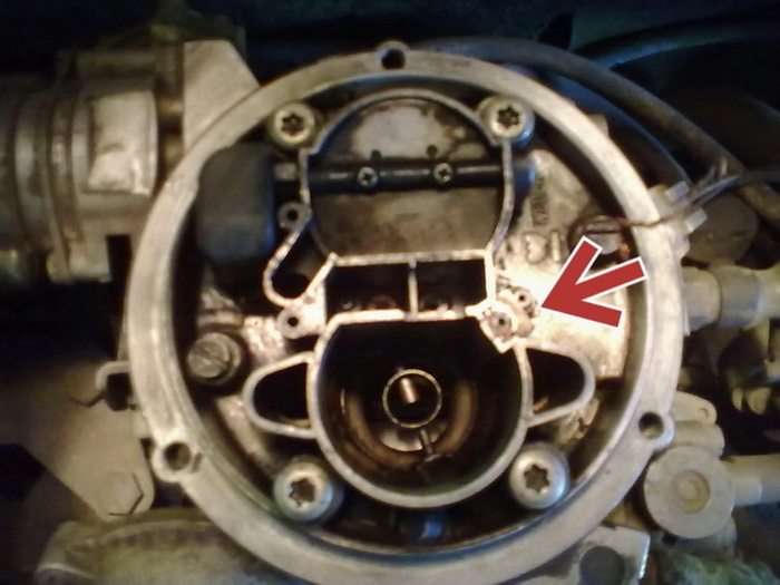

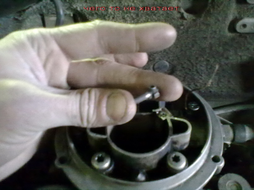

Хай люди добрые,может в этой теме всё таки мне помогут,в одной спрашивал,меня забыли,короче обломился и чё терь делать,чё поставить сюда
.jpg
.jpg [ 146.54 КБ | Просмотров: 4687 ]
же он.jpg [ 119.13 КБ | Просмотров: 4686 ]

Жесть, это вообще как произошло?
Карб с шаговым?
Кстати, я у себя такой штуки что-то не припоминаю!

Я бы помог, но я даже не знаю что это за штука...
У меня она сидит очень прочно.
ХЗ что делать :-(

weber 2w
Залей по кругу эбокситкой, только в канал не налей :), пока новый не найдешь, держать все будет.
Сломал у себя носик распылителя ускорительного, залил так и месяца 2 до замены спокойно ездил.

а холодной сваркой там нельзя приделать?

tsarik писал(а):
а холодной сваркой
пробовал,ни хотит,я её клеил три-эмовским клеем,держался долгона всякий случий обвязал тонкой проволочкой,на фото её тож видно,почти год держался,но это конечно не дело,чё за эбоксидка,или лучше будет спросить где взять её новую,в эксисте не нашёл,и вытащит как её,мож просто медную трубочку попробовать вставитьи обпоять,для чего он нужен то точно,это ж ускорительный вторичной камеры так?
