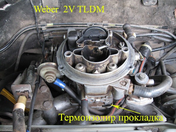

СообщениеДобавлено: Ср июн 02, 2010 21:40
Сообщения: 474
Откуда: Киев
Folken писал(а):
Это она и есть, картонная.
Нет, ото не она - теплоизолирующая прокладка черная пластмассовая какая-то толщ 6-7 мм
