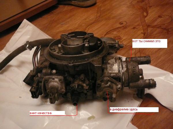

заглохнуть хочет потому что воздуха не хватает. винт качества стоит сзади на карбе в нижней подошве, такая трубка а в ней винт игольчатый внутри, регулируется как и на всех машинах. только вот не удобно туда лезть и отвертка нужна с узким жалом и короткая.
как кожух снимешь сразу видно ремень, накидным ключом на 19 крутишь за гайку шкива и смотришь метки на шкиве должны совпасть с меткой на нижнем кожухе с "0" а на звездочке треугольник в центре с точкой на башке. в общем там всё понятно когда снимешь кожух. и сними бачок ГУРа а то он мешать будет длины шлангов хватает чтобы его в сторону отогнуть.

с фотками проблема. ты же книжку скачивал посмотри как ремень грм менять. а на счет винта качества он стоит не со стороны радиатора а наоборот со стороны переборки салона. относительно карба этот винт прям по центру.

Валиант, твой пост от 21 декабря 10:29 Там есть фото...
http://pokatili.ru/forum/ftopic38003-0-asc-195.php
Где находится сие?
Где находится сие?
вот

Так, опять же спасибо, а в какую сторону крутить и как контролировать?
