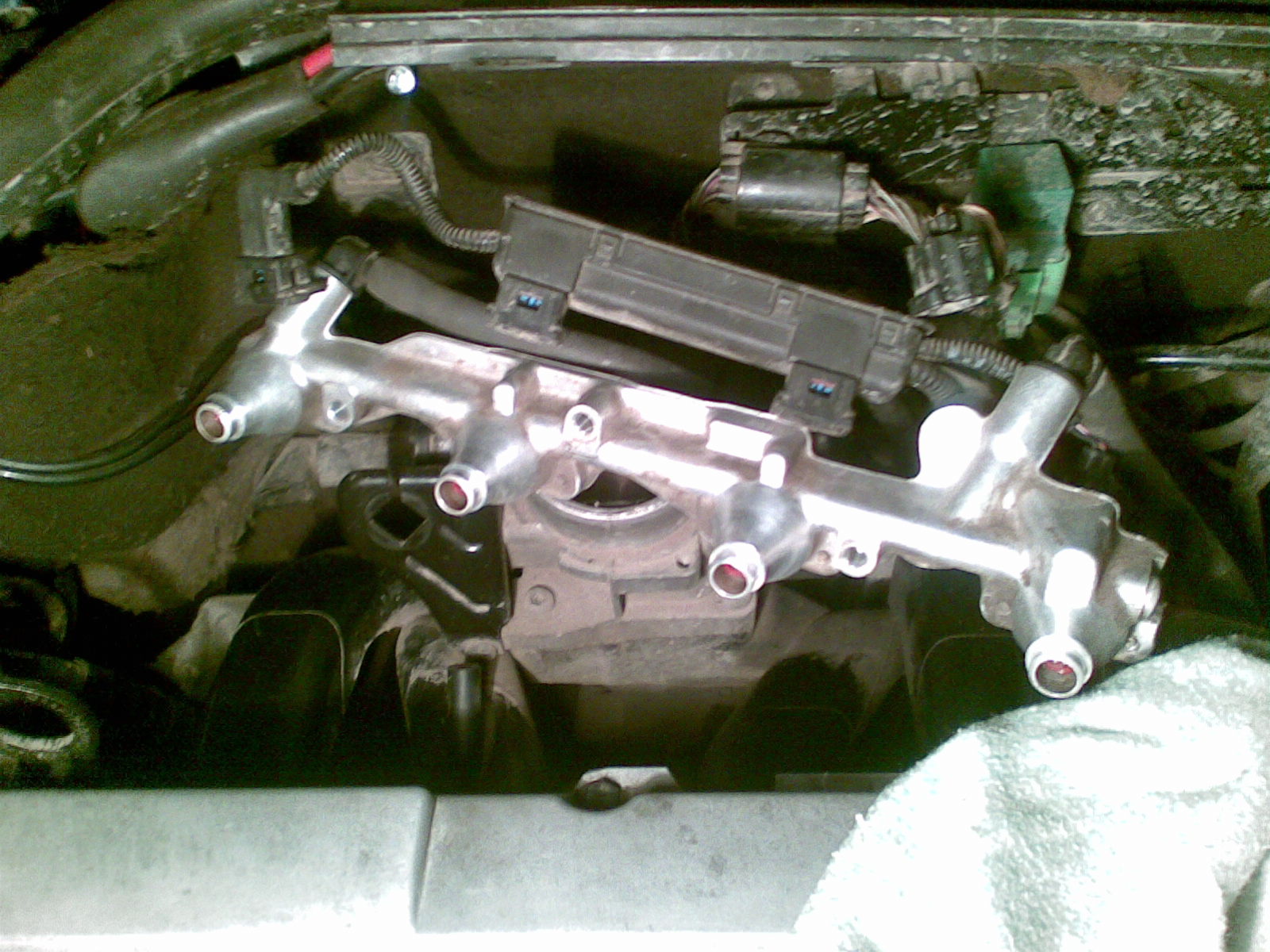

Откручиваешь топливную магистраль от двигателя, включаешь зажигание и смотришь брызгают ли форсунки бензин.

Откуда: Беларусь
я откручивал залатник на топливной рампе там давление есть бензин пырснул туда бензин идёт

Да там будет давление, если ничего по трубкам не перемерзло. Очень похоже на датчик положения коленчатого вала.
