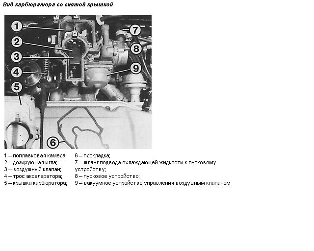

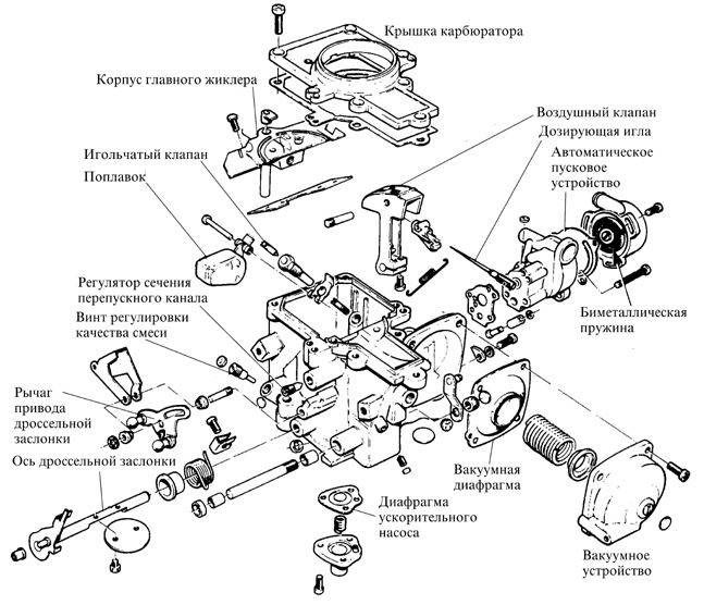

Ликвидатор,начинаю понимать проблему.Я ж тебе писал,у тебя автоподсос .И если карб на двух шпильках,зачит у тебя точно FordVV,однокамерный.Извени я тебя понимаю,в Калуге с запчастями хуже.Тогда займись своим.Работа пускового устройства основана на управлении управляющего клапана биметаллической
пружиной. На холодном двигателе биметаллическая пружина сжимается и открывает клапан, в
результате чего происходит обогащение смеси, что необходимо для нормальной работы двигателя. При
прогреве двигателя биметаллическая пружина разогревается охлаждающей жидкостью, расширяется и
закрывает клапан.Это цитата из мануала на твой карб,эт не я такой умный.Скорей всего пружина не даёт встать оборотам хх после прогрева.Совет-сними карб и обслужи как положено.Разбери пусковое,посмотри пружину,всё ли на месте.Проверь все диафрагмы.То есть,всё что в ремкомплекте будет - меняй.То что у тебя с утра такая херь с пуском,мне кажется-прокладка крышки карба.В попл.камере испаряется бензин за ночь,или игольчатый клапан хандрит,да ещё масса всего.Мне бы покрутить разок такой карб,разобрать-собрать для опыта,я б тебе тогда точно помог.Давай братишка,поспеши до зимы.Ща кину тебе пару подсказок,вдруг поможет.
VV.jpg [ 75.64 КБ | Просмотров: 3502 ]
СообщениеДобавлено: Вс окт 15, 2006 20:44
Это он?
VV2.jpg [ 41.03 КБ | Просмотров: 3501 ]
СообщениеДобавлено: Вс окт 15, 2006 20:46
Поплавковая камера,как выяснилось-нергулируемая,но игла должна работать.
