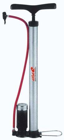

купил простой ручной насос с манометром, подкачал шины: ход стал легче :) Качать, правда, немного труднее, чем ножным.
Вот такого типа насос на улице не замерзает.
