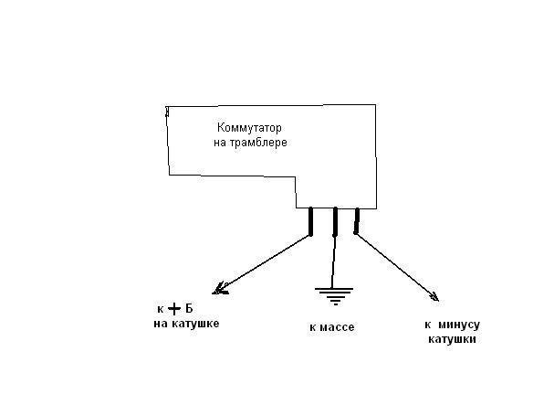

_Владислав_ писал(а):
Помогите пожалуйста,как подключать комутатор бош? трамблер бош на защелках на комутаторе номер: 1227022017. 3 вывода
На БОШе не знаю как, а на ЛУКАСе это подключается так. (Коммутатор установлен на трамблере)
.jpg
.jpg [ 12.13 КБ | Просмотров: 7028 ]
СообщениеДобавлено: Ср мар 02, 2011 10:40
Сообщения: 683
Откуда: Красноярск
спасибо большое)))

схема подошла на Bosch,теперь очень радуюсь бесконтактному зажиганию)
