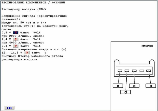

foreigner писал(а):
Если быть точным то верхний переменный резистор, а нижний потенциометр.
Улыбнуло...
Если уж совсем точным быть, то они оба переменные резисторы. Только верхний - реостат, а нижний - потенциометр.
Да ладно, не столь важно...
foreigner писал(а):
1.И как я понимаю мозги все входные параметры берут от земли,
2.а на MAF дифвход?
1. Судя по всему, с МАФа мозги берут напругу относительно точки 2. Но не факт, может и точка 2 относительно земли плавает. Надо какнить промерять.
2. Ниасилил... :oops:

foreigner, промерял сегодня ещё раз МАФ:
1. на бензине 0.92 В (газ 0.88 В)
2. напряжение между 3(С) и 2(D) практически равно нулю, посему напряжения 1(E)--2(D) и 1(E)--3(C) практически не отличаются. По крайней мере на ХХ.

В итоге экспериментов поменял МAF на новый(старый неудачно упал) померял напряжение на нем.Вот результат:
Х.Х.-0,9 В
1000-1В
1500 - 1,28 В
2000 - 1,58 В
2500 - 1,77 В
3000 - 1,88В
Все равно не совпадает с замерами людей из Мондео клуба.И все равно при прогреве подтраивает, норовит заглохнуть.

По факту возросшего расхода топлива и характерного бензинового запашка из выхлопной была предпринята попытка проверить живость расходомера. Изучив материалы форума и вооружившись мультиметром провел нехитрый эксперимент.
Результаты:
1. Отсоединение разъёма MAF на работающем двигателе не приводит ровно ни каким последствиям. Молотим, как ни в чём ни бывало.
2. Земля на месте. Питание подходит. В норме.
3. Напряжение на первой ноге разъёма
при 900 об. ~ 1,26 V
при 3000 об. ~ 2,4 V
что явно много выше приведённых на форуме данных.
Вопросы:
1. А почему собственно двиглу так пофиг - подключён разъём датчика или нет. Какова штатная реакция нормально работающей системы на отключение MAF?
2. Как влияет на состав смеси вольтаж датчика? Чем больше напруга тем больше бензина в смеси? Если так, то 1,26 на холостых это стабильно переобогащённая смесь?
3. Где-то здесь на форуме пронеслась мысль о том, что для Zetec датчик MAF играет ещё и роль определителя степени разряжения во впускном коллекторе. (?) И его глюки косвенно могут быть причиной появления детонации при разгоне. Так ли это?
