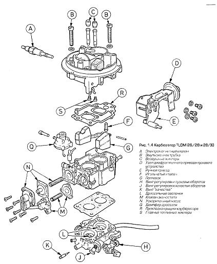

Ответ очень простой... я не знаю, но у fordik'a в подписи тоже самое по машине. Еще у меня модуль зажигания стоит, которого там быть вроде до середины 89-го не должно быть.
Вот мой карб:
Карб1.JPG [ 44.12 КБ | Просмотров: 9110 ]

Да,это ТЛДэшка.Только они ставились на 1,3 ОХВ с сентября 1988года.НА 1,4 ДФТМ ставили
