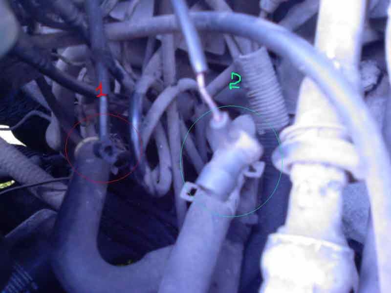

Взял свою первую машину. У меня та же проблема:
утром на холодную заводится нормально, далее после 5-10 сек. работы начинается все, что описано в первом посте - колбасит, прыгает, свечи все в черной саже. Снял корпус возд. фильтра и вижу:
1) у датчика "1" (по фото) клема вставлена, провода оторваны. Нашел провода, но вопрос - есть ли разница в полярности? понимаю, что это терморезистор и ему это не важно, но все-таки;
2) датчик "2" (по фото) вообще только концы торчат. На фото хоть увидел, что к заслонке идет трубочка от одного из выводов.
2.1 на выводах датчика разный диаметр отверстий, какой из них выход на заслонку?
2.2 Что/откуда идет на второй контакт?
Выложите пожалуйста или вышлите на OlegSemenov2005@yandex.ru фото где видно что идет на второй контакт, чем больше и подробней будет фото, тем лучше.
Нашел - болтается трубочка от впускного коллектора с разбитым наконечником, похожим на тот, что одевается на "2" может это она? и еще проводок с таким же наконечником, куда идет не пойму.
За фото заранее благодарен.

Комментарий к файлу: на фото:
1 - наконечник вакуумного шланга, идет от впускного колектора;
2 - наконечник провода, уходящего в общую жилу

-1 Датчик температуры поступающего воздуха. Полярность думаю здесь не важна, но я напишу какой провод куда идет.
-2 соединяй свободный жиклер этого клапана такой же трубкой (если осталась) только меньшей длины со штуцером на впускном коллекторе. Его расположение между первым и вторым цилиндром.
О назначении клапана под номером 2 на форуме уже писалось.
Если трубки нет, то, соедини напрямую штуцер на впускном коллекторе со штуцером заслонки на рукаве воздушного фильтра.
В данное время, в момент прогрева твоего движка, есть подсос воздуха через свободный жиклер клапана и, как я думаю, нет нужного зазора воздушной заслонки при прогреве.

Добавил фото того, что у меня болтается. похоже "1" это и есть трубочка для второго (свободного) жиклера клапана.
Контакты датчика ОЖ проверю, там вроде все в норме.
Осталось непонятным про наконечник "2", куда он может идти, вечером проверю под напряжением он или идет на корпус.

Этот разъем 2, что на дополненном тобой фото - контакт клапана холостого хода для эскорта карбовой версии без ШД (Шаговый двигатель)
В твоем случае он не нужен. Пусть висит.

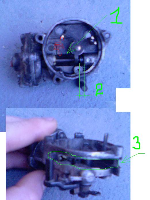

Вопрос все по тому же автомату. Был разломан пластиковый рычажок в месте посадки на ось, сделал, теперь вопросы.
1) На схеме есть пружинка (1 на рис), у меня ее не было,
а) куда крепится второй конец?
б) опишите пружинку - толщина нити, насколько упругая, где может стоять такой аналог.
2) В свободном состоянии шток (2 на рис) заходит не до упора, приблизительно на 3-4 мм выходит, это нормально?
3) Паз снаружи (3 на рис) чем нибудь закрывается?
Если у кого есть фотки этой шняжки, выложите пожалуйста или кинте ссылку на них
