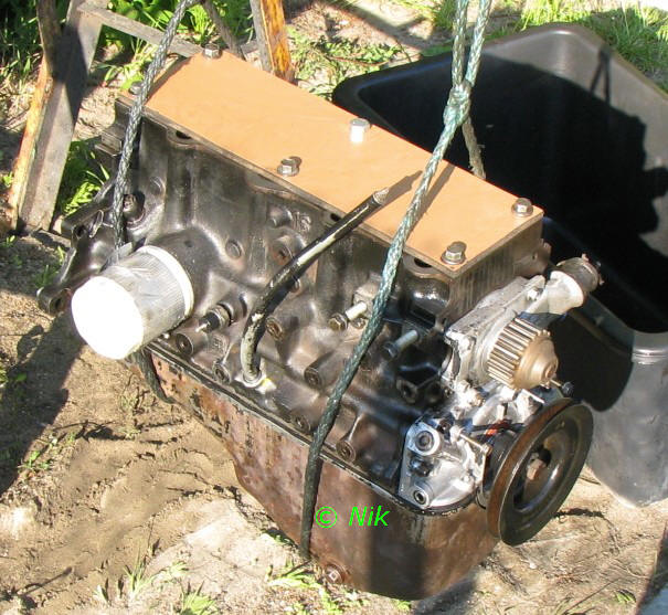

например так :)
CVH1.6LJF_red91_011L.jpg [ 86.96 КБ | Просмотров: 3527 ]
СообщениеДобавлено: Ср июл 16, 2008 23:22
Специалист отдела РЭА
Сообщения: 1147
Откуда: Tallinn, EST
кстати, этот двиг (котор на фотке)
точно такой же как у Tomichok, плюс именно с красного хетчбека 91года =).
У него была пережата голова
(чуть сцуки резьбу не сорвали и ещё при этом старые болты оставили -
голову естессно повело) и заменён четвертый впускной (загнуло).
а когда компрессию на холодном мерял - 13 плюс минус 0.7.
(измеритель калиброван=)
износ цпг?, ну я про ...скоп выше писал =)
