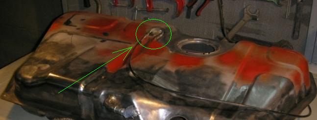

Доброго времени.
У меня та-же беда: пол.бака заправляешь - нормально, полный - в салоне бензином воняет. Снял бак, все в порядке, есть небольшие места коррозии, заделал. Когда снимал, заметил соединения трубопроводов (отвод и обратка) слабые, т.к. ничего не нашел списал именно на это. При установке сунулся посмотреть как там в трубочке дела, а там - забито, причем на всю ее длину. До изгиба прочистил, дальше никак. Гряз какая то черная выходит, может это типа фильтра в ней.
Отсюда вопрос - это грязь (как там могло забиться) тогда трубочку прочищать или так должно и быть, фильтр стоит, тогда слишком уж плотный, даже насосом не прокачивает.
[img]
[/img][/i]
PC034902.JPG [ 23.31 КБ | Просмотров: 4248 ]
СообщениеДобавлено: Вс июл 19, 2009 23:37
Нет там в этой трубочке никакого фильтра. Это воздушка, полость бака с атмосферой сообщается. Надо прочистить или заменить эту трубочку.
СообщениеДобавлено: Пн июл 20, 2009 9:46
Сообщения: 293
Откуда: Московская обл.
Даа, уже понял. Придется постепенно отмачивать забитую грязь и тросиком прочищать, потом пробуть. Когда взял машину, другой конец этого шланка отлетел от обратного клапана и просто так болтался, видать насасался пыли и забился. Сам шланг уже прочистил, осталось трубочка.
Спасибо.
