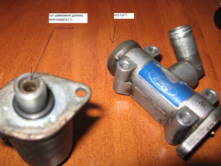

Разобрал с помощью WD. Возникает 2 вопроса...
001.JPG [ 88.49 КБ | Просмотров: 5319 ]

Чтобы оживить тему небольшая цитата:
Поинтересовавшись в чем принцип действия этого регулятора я пришел к выводу, что с точки зрения электронщика - это простой электромагнит (соленоид) . Не долго думая я взял пилу по металлу и распилил электромагнит по кругу (отступив около 10мм со стороны контактов ) Там оказалась катушка с подвижным (подпружиненным сердечником ) Померил - сопротивление оказалось около 2 Ом (в справочнике 6-12Ом) Смотал обмотку всего вышло -700 витков провода 0,4мм . Я взял провод 0,45 ПЕЛШО (понадежнее ! ) и за пару часов намотал обмотку, залил лаком.Получилось сопротивление около 8 Ом .Собрал соленоид и опаял по распилу . Поставил на машину ЗАРАБОТАЛО ! И работает уже год . Думается что такую работу может сделать и человек далекий от электроники....(да за 150$ ? )
