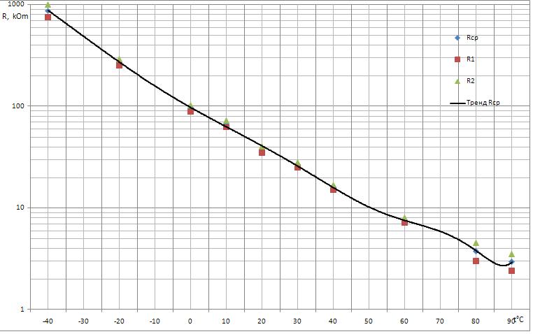

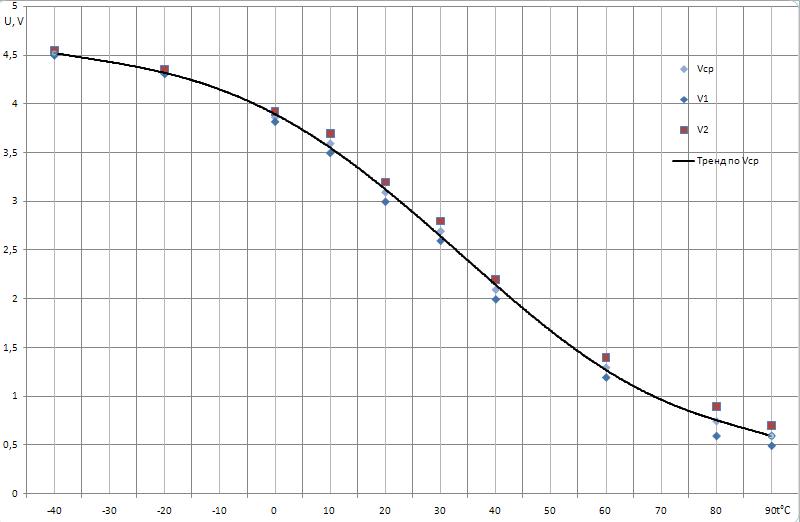

Решил я визуализировать информацию.
Заменил визуализацию.
Построил тренд полиномом 6 порядка по среднему.
Комментарий к файлу: Зависимость сопротивления от температуры

Комментарий к файлу: Зависимость напряжения от температуры

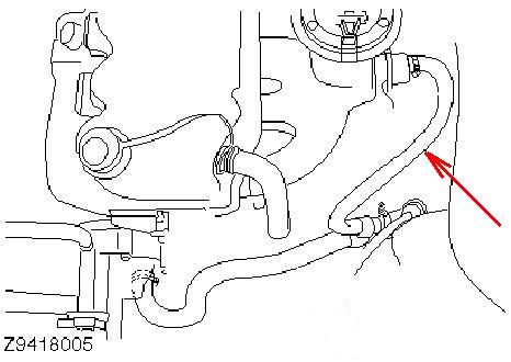

Заметил я следующую вещь: патрубок от впускного коллектора к тройничку в патрубке печки холодный (вот он, красной стрелкой на рисунке обозначен).
Может появятся все же фотки впускного коллектора от CFI?

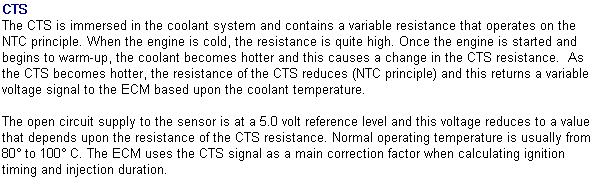

Вот еще немного информации.
Получается, что нормальная теплая температура, когда на датчике от 0,75 В (80 градусов) и до скольки там, когда 100 градусов.
