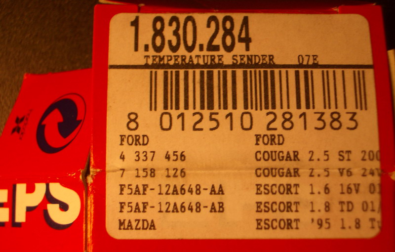

номерочки правильного датчика, и картинка.
После установки двигатель стал работать немного ровнее на холостых.
IMGP2503.jpg [ 109.39 КБ | Просмотров: 8329 ]
dat4eg.jpg [ 5.19 КБ | Просмотров: 8329 ]

А это точно для двигателя 1.3HCS???
А то на коробке написаны более мощные двиги.....

Сам уж немного разобрался...
Понял, что это датчит темп. о.ж. и этот (1830284) на 1.3 должен подойти :)

Так и непонял какой датчик подойдёт к 1.3 с подсосом по номерам.
55706 Intermotor 400р в Existe либо,
1830284 Eps 728р в Existe?
Ибо по каталогам Exista они не взаимозаменяемые тоесть разные.
