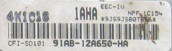

Morse, у меня симптомы один в один. Пока двигатель холодный глохнет. Как прогреется норммально. Сегодня полез проверять шаговый двигатель. Наблюдал за его штоком. Теледвижений не увидел. Подключил к кроне - работает. И туда и сюда ездит. Но мне не понравился переключатель хх что внутри. Такое ощущение, что переключатель не срабатывает и шаговый не понимает что ему пора выдвигаться. И прозванивается переключатель не так как должен. Продолжаю изучить этот вопрос и параллельно пишу о своих шагах. Как победю выложу свой монускрипт.
Комментарий к файлу: Мозги моего четырехколесного коня.
PIC-0139_1.jpg [ 14.69 КБ | Просмотров: 7880 ]
Ford Orion 1,4i (моно инжектор) 91г., CLX, CFI, двигатель F6G.

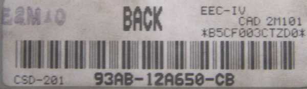

СообщениеДобавлено: Чт авг 26, 2010 23:47
Сообщения: 1064
Откуда: Великий Новгород
А если поменять местами блоки с разными маркировками, но от одинаковых систем впрыска? Большой разницы не должно быть, только может на расходе немного сказаться?

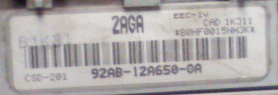

СообщениеДобавлено: Пт авг 27, 2010 1:15
Сообщения: 4139
Откуда: Великий Новогород
А вот еще маркировка блока, что называл Creator в теме про диагностический девайс Creat0rа.
2AGA / 92AB-12A650-GA / EEC-IV CAD 2F151
Вроде бы сиерровский моновпрыск 1,6 либо 1,8 надо полагать.

СообщениеДобавлено: Пт авг 27, 2010 1:44
Сообщения: 4139
Да, если наше предположение насчет того, что у меня прошивка 101,а у тебя 201, верно, то в твоем блоке та же прошивка что и в финальном официально рекомендуемом.
Возможно еще какие то аппаратные модификации были от твоего 93AB 12A650 CB до финального 93AB 12A650 CC, а программных не было.
Так что да, я думаю, что моя машина лучше поедет на твоем блоке.
Можно даже попытаться вычитать обе прошивки в комп (с помощью чего то типа EECSucka) и сравнить что там как там.
И потом либо мою поменять, либо тупо переписать на твою.

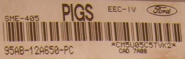

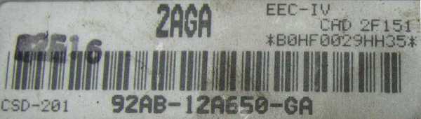

СообщениеДобавлено: Пт авг 27, 2010 4:48
По просьбе dsa выкладываю:
фотка мозга от моего F4B PATS - PIGS и от какой-то сиерры (если верить microcat - remanufactured 2.0 OHC EFI, хотя этот мозг денек руководил эскортом 1.4CFI) - 2AGA
Creator_EEC-IV.JPG [ 11.6 КБ | Просмотров: 8554 ]
Some_Sierra_EEC-IV.JPG [ 12.26 КБ | Просмотров: 8554 ]
