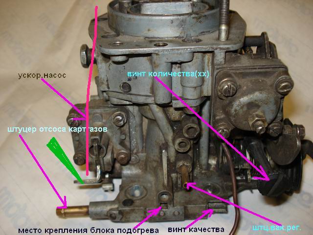

Проблема следующая:расход порядка 18! по городу, все фильтра, масло меняные,протечек в топливной системе нет(смотрел,нюхал щупал:)), карб дааз 21083 на 1.5 объем, карб с зажиганием мне регулировали, Но как-то видимо не очень хорошо отрегулировали,знакомый механик сказал что это зажигание и карб еще настраивать надо,седня попытался настроить зажигание: на 2 мм сдвинул по часовой вроде стало лучше(хх повысился,колбасить меньше стало) и хх убавил немного до ~ 850-900 поездить после етого еще не поездил,позно сильно и угорел несильно(,до этого также наблюдались симптомы в виде нехватки мощи когда трогаешся,т.е. либо перегазовывать надо было,либо обороты до 3000 и больше давать,машину подергивало.Когда седня покрутил зажигание,погазовал, все рано не сразу начинает обороты набирать.
Итак-вопросы: вероятные причины такого расхода?поможет ли регулировка?как самому регулировать,ибо щас денег мало чтоб по сервисам езть

Зажигание настраивать в первую очередь,перед настройкой карба.
Но,такой бешенный расход у тебя из-за неисправности карбюратора.
Прежде чем настраивать смесь топлива СО и ХХ,снять крышку и проверить уровень поплавковой камеры.
Про трогание.
Проверь работу ускорительного насоса.Резко нажми(при снятом воздухане) на привод насоса и проследи струю в первую камеру.
Должна быть ровной,плотной,не касаясь стенок камеры,заслонки и диффузора,струя в несколько секунд.Так работает диафрагма ус.насоса,позволяя автомобилю плавно без провала тронуться с места,а дальше уже включается главноя дозирующая система.

Проверить уровень еще не мог,хотел сказать про еще 1 симптом,седня когда нагрелась,убрал заслонку и когда газ отпускаю,накатом еду,холостые падают и машина глохнет,я очень удивился))) Сейчас пойду проверять)попробую покопаться и сделать как ты сказал

А где находится привод насоса? возможно имеется ввиду на карбе резко понажимать газ?

Нет,не газ(смотри картинку,зелёная метка указывает на рычаг),именно привод насоса,мотор заводить не надо!

зажигание выставил сам,повернул по часовой на 2 мм гдето,стало лучше,но все равно чувствуется провал при старте и при движении когда газу дашь(по моему когда 2 камера открывается),ускорительный насос работает нормально,я глянул - все так как гитарист мне описал
С карбом не разобрался,как хх регулирую,то чувствую,а качество реагирует плохо очень,либо я плохо чувствую движку)
