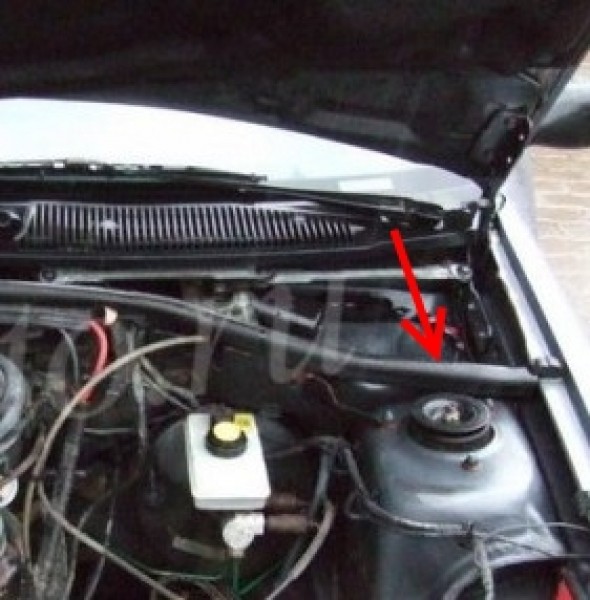

СообщениеДобавлено: Вт дек 07, 2010 3:22
Altsandr писал(а):
А как он может быть связан с запуском? Кто знает? Я посмотрел, в него заходит проводов тридцать.
Посмотри, на переборке рядом с АБС, должны быть 2 разъема. Их проверить не пробовал? У меня на одном из проводов раскрошилась изоляция.
Я видел их. Визуально ничего подозрительного не заметил. Завтра проверю их. Кстати положив туда фен, ну я направил на АБС, машина сразу завелась, незнаю, может и в них дело.
Посмотрел разьемы, скорее всего дело в них. Ничего подозрительного в проводах я не увидел, целы. Заметил только что фишка не до конца вставлена, сломана защелочка. Разьединил я фишку, которая верхняя, повернул ключ, не сработал насос, и стартер. Правда еще лампочка давления масла не загорелась, а раньше горела. Осмотрел изнутри, никаких окислов нет, вставил всё назад и станул веревкой. Будем ждать мороз...
СообщениеДобавлено: Вт дек 07, 2010 16:30
