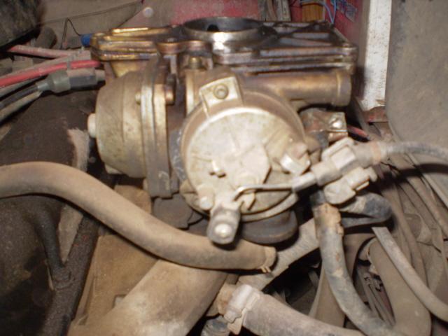

Ну тебе же жаон1203 сказали, отрегулировать автоматику запуска, она у тебя не работает как надо.
Если ты вместо биметалической пружины впендюрил пружину от часов, то она (автоматика запуска), у тебя видать в постоянно открытом состоянии, и никакими болтами регулировки качества ты не добьёшся нормального расхода.
Поэтому надо искать либо рабочую биметалическую пружину, либо крышку для ручного подсоса.

Вот такую, звиняйте за качество.
PA220197_2.JPG [ 44.09 КБ | Просмотров: 5329 ]

Пружина, когда нагревается, двигает рычажок автоматики по часовой стрелке и при определенной температуре полностью закрывает автоматику. Пружина от часов при повышении температуры не будет в достаточной степени раскручиваться и автоматика остается открытой, что влечет за собой дополнительную подачу топлива. По часовой (поршенек утапливается вниз) - закрывается, против часовой - открывается (поршенек идет вверх). На горячем должна быть закрыта, на холодном - открыта.
