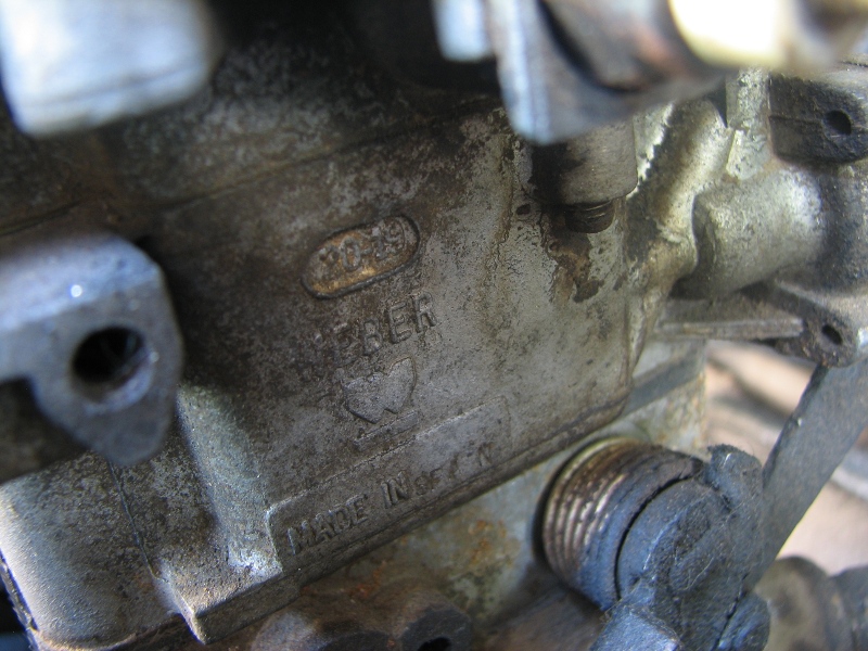

Имеем CVH LUK 1.6л 90 л.с. с карбюратором weber, хочу прочистить-перебрать его, надо ремкомплект купить, а там веберов этих - тьма!
Единственная маркировка какую нашел - это "20-19" выбито сбоку, но таких моделей нет. Может, кто-нибудь подскажет что это за модель?
img_0007.jpg [ 264.5 КБ | Просмотров: 6525 ]
Комментарий к файлу: вид сбоку
img_0006.jpg [ 236.64 КБ | Просмотров: 6524 ]
Ford Escort mk7 96г, CVH 1.6 LUK 90 л.с., карб Weber 26/28 TLDM, хэтч, 315 тыс км, Москва
СообщениеДобавлено: Пт июл 01, 2011 23:14
Это Veber. Он может быть TLDM или TLD.
Сюда сходи http://pokatili.ru/forum/ftopic29983.php
Там есть мануал по этим карбам.
Для 1,6 должны быть диаметры смесительных камер 28/23. А 19/20 ставились на Фиесты и Эскорты с объемами двигателя 1,1 -1,3.
Вообщем, кури мануал по карбам. Удачи !

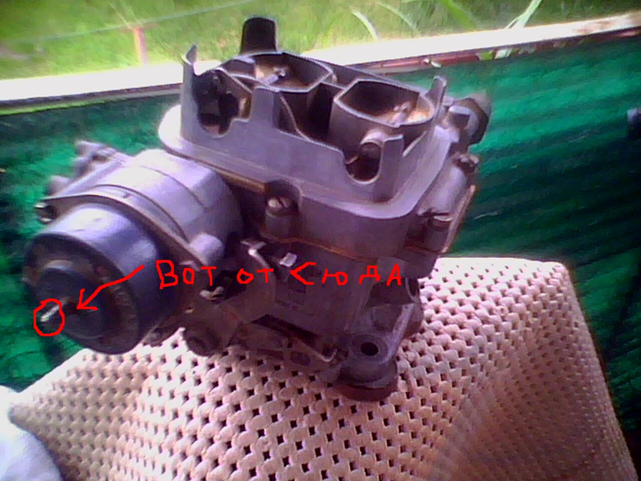

Скажите пожалуйста? Хочу поставить родной карб. Weber2v.(сейчас стоит солекс) проблема в том что, на вебере к автоматике запуска подходит провод от термовыключателя(если не ашибаюсь!) я не магу найти термовыключатель. подскажите где он должин стаять и как выглядит? Спасибо! [/quote][/url][/code]

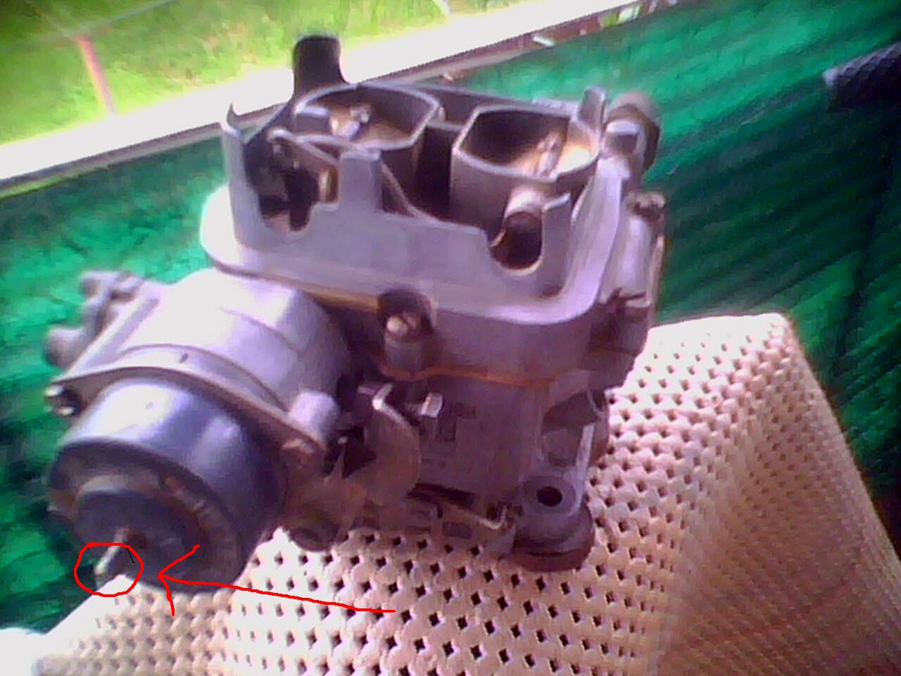

хочу поставит родной карбюратор Weber 2v(сейчас стоит солекс. "ставил не я") но, куда должин идти провод от автоматики запуска не знаю? подскажите пожалуйста? :crowd:
Комментарий к файлу: вот от сюда?
IMG0067A.jpg [ 145.39 КБ | Просмотров: 6477 ]
Ford Escort 1983 г.в. 1.6дв CVH седан 3-двери
СообщениеДобавлено: Ср июл 06, 2011 1:31
Зарегистрирован: Пт мар 04, 2011 1:31
Сообщения: 189
Откуда: Минск
... скорее всего на "умный" коммутатор, который включает реле подогрева спиральки (в карбе), обеспечивая правильное открытие заслонки на время прогрева двигателя до рабочей температуры ...
СообщениеДобавлено: Ср июл 06, 2011 19:18
Зарегистрирован: Вс ноя 28, 2010 23:24
Сообщения: 73
Откуда: Кстово
а где он должен стоять? и как выглядит? как да двигатель прогреется он отключает питание на автозапуск? и если сделать от клапана холостого хода сгорит? :shock:
