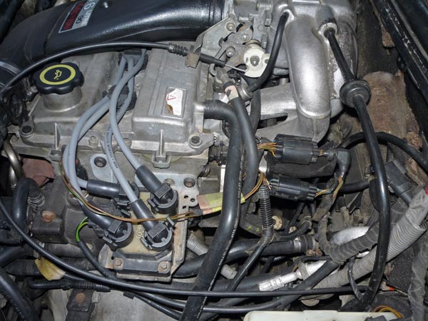

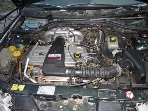

СообщениеДобавлено: Вс янв 18, 2009 14:07
Сообщения: 299
Для Mishal
Комментарий к файлу: Фото двигла
dvig1.jpg [ 65.85 КБ | Просмотров: 6250 ]
Комментарий к файлу: Вид справа на моторный отсек
dvig2.jpg [ 63.69 КБ | Просмотров: 6250 ]
СообщениеДобавлено: Вс янв 18, 2009 22:03
Anri писал(а):
Фото двигла для Mishal
У меня другой впрыск. По другому подходит воздух, совсем другой впускной коллектор(пластиковый).
См. стр 1.
СообщениеДобавлено: Вс янв 18, 2009 22:15
У нас с тобой SEFI а это EFI. Когда я последний раз видел такой коллектор - не задумался найти там КХХ. Вполне возможно, что его там нету... В общем, ставлю себе незачёт :oops: .
СообщениеДобавлено: Вс янв 18, 2009 22:16
Сообщения: 299
См. стр 1.
Я смотрел, смотрел... У тебя Zetec-E (с катализатором если жив), у меня зверь болеее раннего помёта. Ну, что есть - то есть. Однако, КХХ до сих пор не найден.
Внимание, вопрос: можно ли убрать из обвеса двигателя КХХ без вреда для всей системы управления?
Про варианты с подгибанием упора и подкладыванием шайб я знаком. Меня больше волнует - можно ли это выявить по светодиодной диагностике.
Впрыск у нас стобой одинаковый - распределенный...
