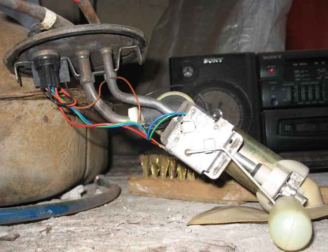

Вытаскиваете все родные кишки из бака, ставите родной десяточный бензонасос за место родного как делают все и вуаля. Но учтите, десяточный не много коротковатый и придётся переходник делать - удлинять.
Я так понял проблема с датчикам топлива - вот тут к единому мнению к сожалению не пришли: как лучше поставить и от чего.

Поплавок с датчиком топлива на насос крепится? Если десятошный ставить буду, то как к нему прикрепить этот чёртов датчик. Может кто фото подкинет, чтобы понятливей было?

Насос отдельно вставляется и вынимается.

Во общем когда вытащишь с бака всю эту лабуду с насосом и датчиком - всё поймёшь.

Такого плана будет всё выглядеть.

Я свой датчик чинил следующим образом: Из пружинной полоски тонкой бронзы был вырезан бегунок нужного размера, старый был демонтирован, в новом просверлено отверстие диаметром оси бегунка и он был припаян на место. После этого со старого реле с контактов был извлечен сам серебрянный контактик и припаян на токосемник где-то на 0.5 милиметра дальше. В результате переделки бегунок стал касаться не протертой части дорожек. Геморно но результативно...
Я поступил проще: взял на конец той самой стрелки припаял "J" образный удлинитель, как раз чтоб могла двигаться по не тронутым верхним дорожкам. Пока держится. А тем временем из десяточного датчика, путём добавки резисторов, добился того, что сопротивление стало почти как на родном от 50 Ом до 234. Родной фордовский работает от 50 до 200. Вазовский от 0 до 364. Беда только в том, что у вазовского при полном баке показывает теперь 50 а на пустом 243 Ома. Казалось бы, можно было бы перевернуть вверх ногами датчик, но физически не получается, не залезит в "корыто" в баке.
Вопрос: как можно было бы сделать, чтоб при пустом стало показывать 50 как на Фордовском? Напомню что сейчас показывает 234 но при пустом баке, 50 при полном. То есть Вазовский датчик работает наоборот.

Все просто - переставь провода. Их там три, поменять местами те, между которыми сопротивление не меняется при движении поплавка. Можно с тем же эффектом поменять провода в приборке.
