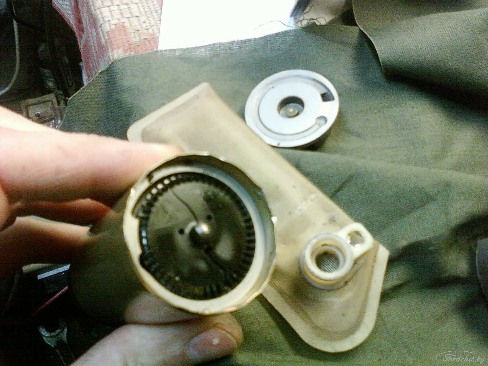

Снял-разобрал вчера. Лопнула пополам крыльчатка. Поеду сегодня искать аналог...

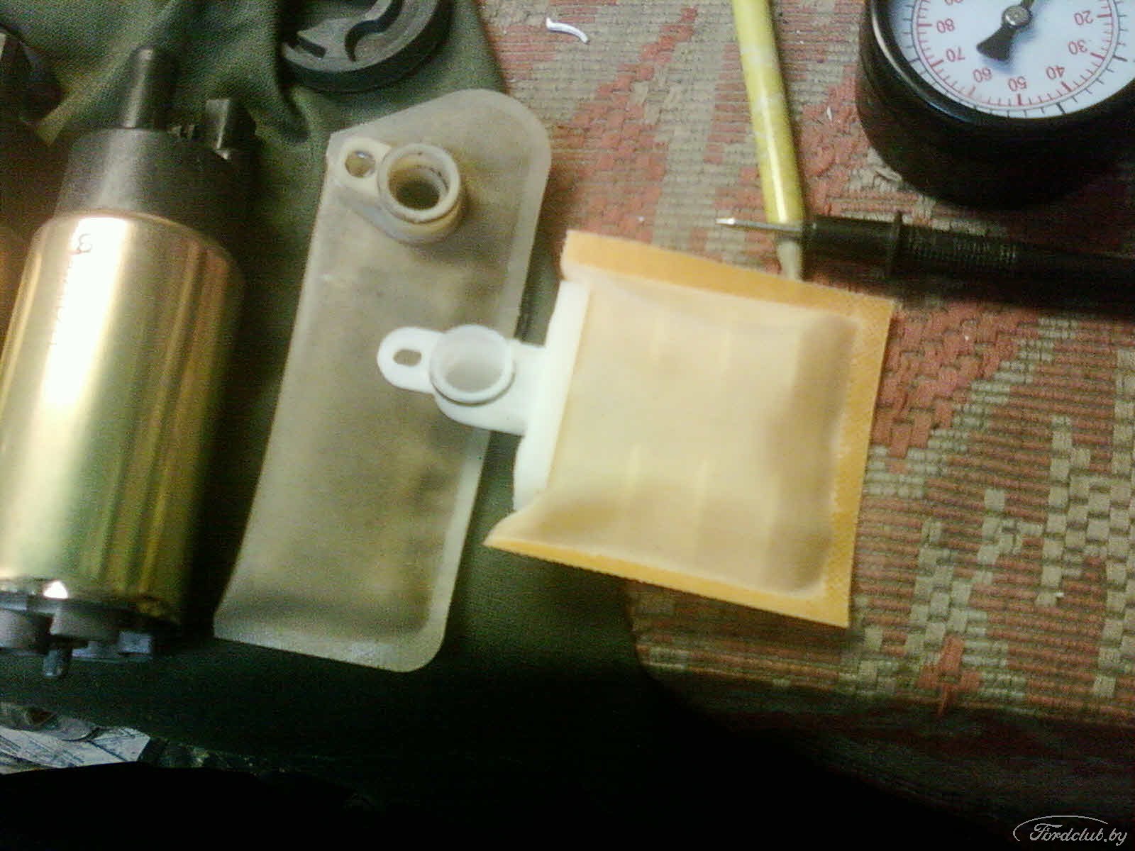

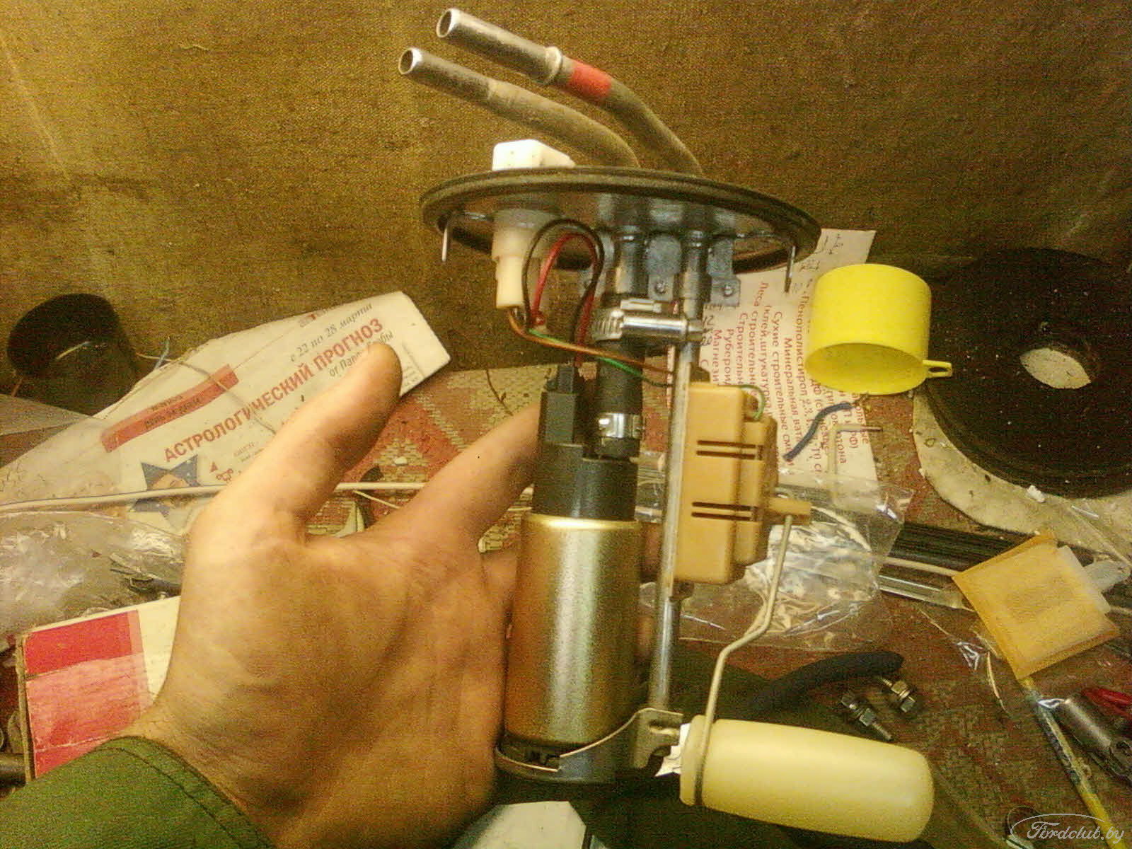

Мозговед, так ты трубку всё-таки обрезал или нет? Как обошёлся с сеткой от восьмёрошного насоса?
Нет, не резал.
Выгнул опорную площадку в сторону, насколько возможно(красная стрелка), чтобы десяточная(покупал отдельно) сетка вошла по габаритам в стакан.
Для дополнительной фиксации бензонасоса в месте зеленой стрелки стянул трубку и бензонасос нормовским хомутом через бензостойкую резинку.

Третий день как поставил насос. Мэйд ин турция ;) . Полёт нормальный. Гудит, правда, громче родного.
Маленький фотоотчёт:
-0108-03.jpg [ 376.74 КБ | Просмотров: 6470 ]
-0109-04.jpg [ 413.59 КБ | Просмотров: 6488 ]
-0100-06.jpg [ 488.96 КБ | Просмотров: 6472 ]
-0105-00.jpg [ 208.57 КБ | Просмотров: 6472 ]
