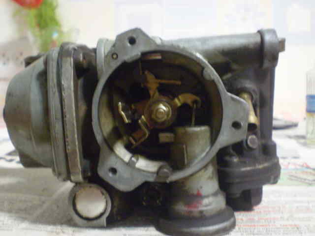

Вы извиняйте, а можно мне на пальцах ткнуть как регулировать пусковое. Или при ручном подсосе оно не регулируется?
P8190001_2.jpg [ 21.75 КБ | Просмотров: 5835 ]
Ford Escort 87г. 1,3 карб VV, хетчб, 3-дв
СообщениеДобавлено: Пт авг 28, 2009 23:38
Сообщения: 753
Откуда: г. Донецк
Регулировать все равно надо, что с ручным подсосом, что с автоматическим. Почитай тему внимательно, там есть ссылки с подробной инструкцией.

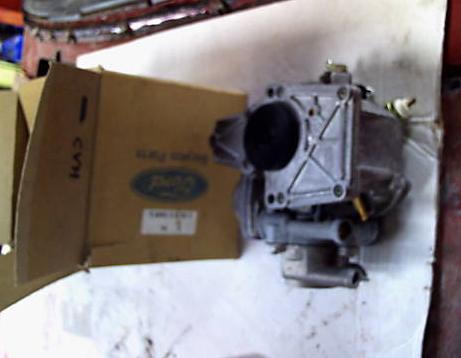

Так, ребята, активизируемся! Кому нужен НОВЫЙ карб VV примерно за 5000 рублей (стоимость доставки уточняю)? финис 1 631 981.
Ни разу не ставился! Оригинал форд! Если интересно - торопитесь :smile139:
vv.jpg [ 18.9 КБ | Просмотров: 5811 ]
СообщениеДобавлено: Вт сен 08, 2009 22:41
на свое усмотрение
Сообщения: 3513
Заявлен как 1.3 CVH 1984-1986. Ну вы сами понимаете :cool:
