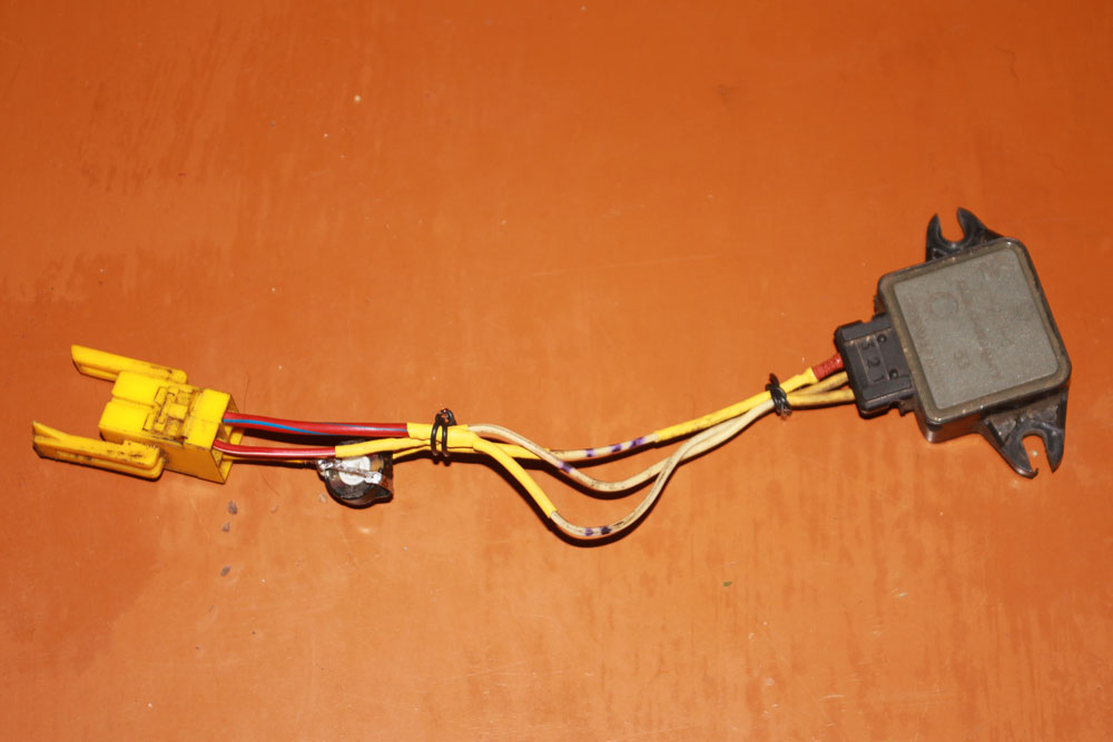

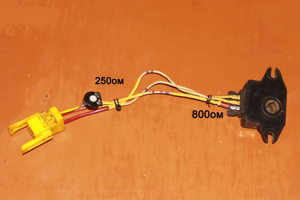

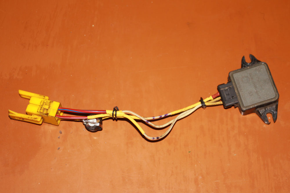

Поставил от волги. сам датчик 8$
резистор на 800ом подстроечный на 250.
До этого стоял постоянный на 1кОм было много. Вот чтобы не лазить под капот с настройкой датчика поставил подстроечный теперь ставлю датчик в любое положение и подстроечным выставляю нужный мне вольтаж.
Старый датчик разобрал вклеил туда пластиковую оську от дюбеля на 8, со спилом с одной стороны. И фсё. А ну да, сделал переходную планку из текстолита. Она уже на машине поэтому нету фотки но шаблон есть, могу скинуть. Пластину тоже приклеил к корпусу старого датчика. Вот и всё. Господа. Машинка валит.
Но всё равно буду менять на карбюратор. Достала эта электроника.
