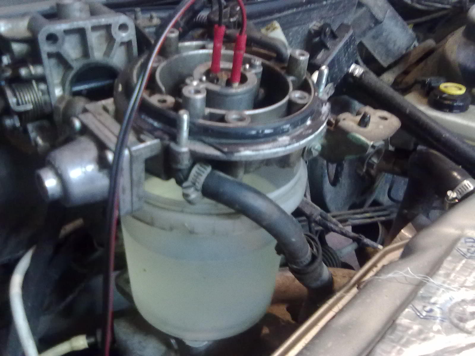

Сегодня мерял производительность своей форсунки. получилось при давлении 1 атм.-625мл/мин
09112010031.jpg [ 187.85 КБ | Просмотров: 5573 ]

Сегодня поменял форсунку (Огромнейшее СПАСИБО "Пахану") и всё встало на свои места. холостой ход ровный,динамика в норме. и пропал такой дефект-рывки при торможении двигателем. в общем очень доволен. :russian:
