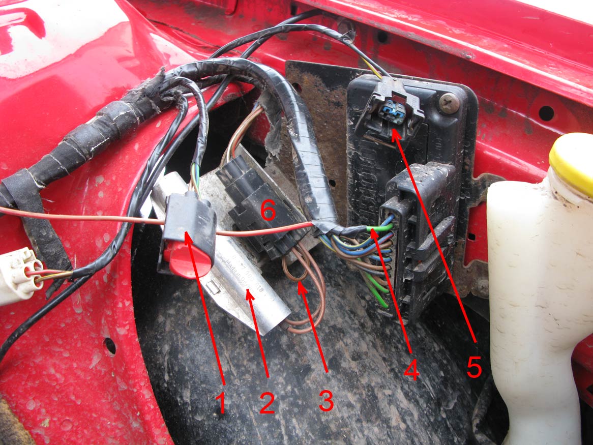

Сегодня заезжал в гараж с фотоаппаратом. На фотографии изображена часть около левого крыла.
Я правильно понимаю, что
1 - это диагностический раъём?
2 - списал номер, ввёл в exist-е, получил ответ, что это "дополнительный резистор"
3 - это и есть та самая петля октан-корректора? Если да, то почему к раъёму 6 подходит 4 провода, если нужно 3?
4 - (на всякий случай) у кого стоит ВАЗ-овский бортовой компьютер, то отсюда берём сигнал для тахометра. Он оттуда и должен к тахометру по документациям идти.
5 - Подскажите, что это за раъём?
Двигатель F6F
05.jpg [ 172.2 КБ | Просмотров: 7326 ]

1. Диагностический разьем. Никакого отношения к октан-корректору.
2. Балластное сопротивление на форсунку. Никакого отношения к октан-корректору.
3. Петля к балластнику 2. Никакого отношения к октан-корректору.
4. Правильно. Нормальный провод на колодку приборку для тахо уходит с разьема дальше по жгуту.. Можно было и не колхозить. Никакого отношения к октан-корректору.
5. Кондер для штатного тахо. Без него работать не будет. Кондер на крыле над ЕДИСом. Никакого отношения к октан-корректору.
6. Разьем с балластником для форсунки. Никакого отношения к октан-корректору.
Теперь о том, что имеет отношение к октан-корректору..)
Слева на фотке остатки БЕЛОГО разьема..) Это и есть разьем октан-корректора.) Провода с него идут на мозги на соответствующие ноги...)

Эх, не угадал нигде )) У меня штатного тахометра на приборке нет (усечённая версия приборной панели), значит, разъём 5 и не должен ни к чему присоединяться?
В фотографиях не нашёл другого изображения того белого разъёма, но по памяти, кажется мне, что на него с одной стороны провода идут с какого-то жгута проводов, и с другой в какой-то жгут уходят. Если с одной стороны они от мозгов приходят, то куда они идут дальше, если их уже тут, на штекере, коротить на землю надо?
Хотя, это всё по памяти, надо будет завтра получше посмотреть, что, откуда и куда.

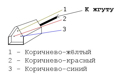

Да, память меня подвела капитально. В действительности имею: белый разъём, с одной стороны провода к нему подходят из жгута ( поэтому проследить, откуда они идут проблематично, но примем на веру, что к мозгам - 23, 24 и 3 пинам), с другой стороны штекер с одним только контактом (два других отсутствуют), который заземлён на корпус. По умолчанию этот контакт заземляет коричнево-жёлтый провод (номер 1 на рисунке). Два других - коричнево-красный и коричнево-синий ни с чем не соединены. При отсоединении заземлённого понтакта от провода 1 обороты ХХ немного снижаются (до 890-900 с 930-950).
Раз уж тут никто не отписывался, что произойдёт при зземлении двух других проводов, то в ближайшее время, попробую экспериментально это выяснить и отписаться тут - думаю просто в салон вытянуть 2 провода - от кор-красн и кор-син, а также землю, выехать за город и позамыкать их в разных комбинациях.
Комментарий к файлу: По умолчанию 1 провод заземлён, при отсоединении заземления, обороты ХХ немного снижаются.
10.jpg [ 17.98 КБ | Просмотров: 8461 ]
