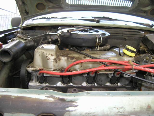

Кастрюля 2108 и ни каких черепах!
мотор.JPG [ 56.59 КБ | Просмотров: 3440 ]
