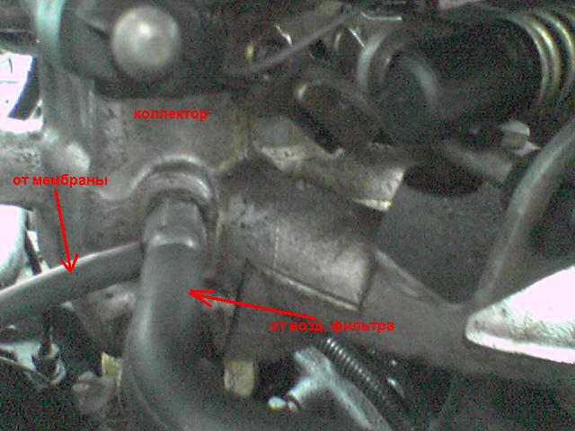

Фордик, ты мне скажи, ты подключил вакуумный шланг от мембранки напрямую к впускному колектору? Без всяких там промежуточных клапанов дросселей? Разряжение не слишком ли велико? Уж очень хочется тоже попробовать перекинуть!!!!]
да, я так подключил, напрямую. там в мембране пружина конкретная, её не каждое разрежение возьмёт :lol: и я так уже ездию месяца 3 и ничего, тьфу-тьфу-тьфу :D
И скажи, куда у тебя подключен вакуумный канал от электронного блока?
я этот электр. блок называю "штуковиной". я его подсоединил к одному из 3 штутцеров в дне коллектора. короче я просто поменял вакуумные шланги элек. блока и мембраны местами.
Комментарий к файлу: дно коллектора. это как было, синий шланг шёл к мембране, асейчас к элек. блоку

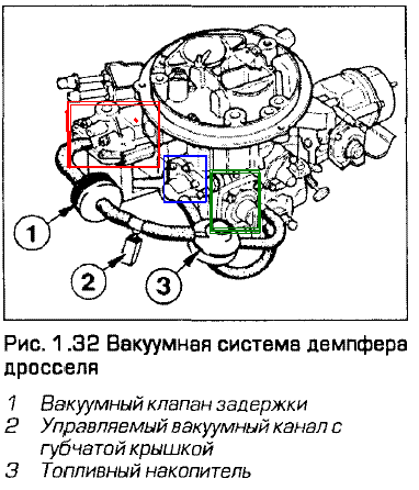

to Fordik: те рисунки которые я приводил не относятся к моему карбу, я их просто взял из книги. Но все равно у нас с тобой разные карбы. У меня от 1.6 у тебя от 1.4. И вот еще какая особенность.
Существует 3 вида карбов TLDM согласно книге Чарльза Уайта и Кристофера Роджерса:
1. TLDM 26/28, 28/30 с ручным подсосом и с наличием демпфера дросселя
2. TLDM 28/32 для двигла 1.6 без демпфера дросселя с автоподсосом
3. TLDM 28/32 для 2.0 с наличием демпфера дросселя с автоподсосом
Так вот, у меня 2 вариант. А трубки все эти у меня есть так как карб и коллектор не родные и видемо не совсем соответствуют друг другу. Вместе с коллектором батя на разборке взял и эти трубки. Поэтому нет у меня демпфера.
Н согласно этой книге я не пойму какой у тебя вариант! Так как у тебя 1.4 то у тебя должен быть 28/30, а у тебя 28/32 (что ты и демонстрировал но фотке в разделе узлы и агрегаты.). Кстати, я правильно понял что демпфер у тебя на картинке k14 изображен? Причем разница еще и в том, где стоит управление вторичной камерой например. У меня на стороне привода дросселя, а у тебя на стороне демпфера дросселя, на сколько я понял. Мои фотки тоже можешь посмотреть на сайте. Вот только фотки сос стороны где у тебя демпфер я не сделал.
Поэтому у меня по моему ясно. Трубки выбросить, они лишние для моего карба. Их просто некуда подключить. Кстати крепление для демпфера у меня есть - две дырки под винт.

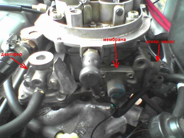

да у меня управл. втор. камеры стоит на стороне демпфера.у тебя вторичная камера управляется автоматически( разрежением), а у меня механически.
ничего не выкидывай, во всяком случае пока не разберёмся :lol: . мембрана про которую я говорю это не демпфер. эта мембрана стоит на углу с ускорительным насосом (и от неё идёт дырочка к ускор. насосу), неужели у тебя там ничего нет?
Комментарий к файлу: красный - демпфер
синий - мембрана
зелёный - ускор. насос
carb2_179a.GIF [ 18.62 КБ | Просмотров: 5828 ]

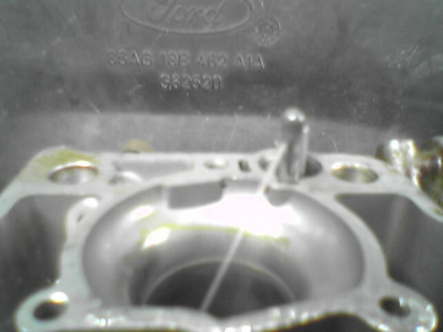

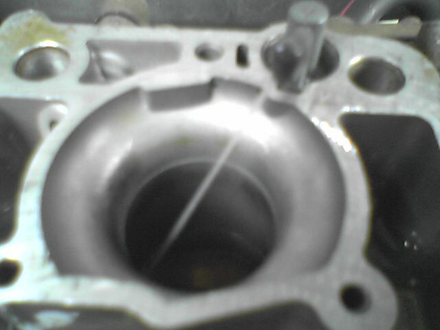

сегодня посмотрел, распылитель у меня брызгает на стенку диффузора :( , дырочка на диффузоре как-то сбоку, не посередине. пробывал прочищать проволокой, не помогло, как писал криво на диффузор так и писает :( .
может у меня распылитель бракованый :?: потому что странно что дырочка смещена.
значит струйка должна пролетать между дрос. заслонкой и стенкой, но это же практечески невозможно, если открывать дросель чють-чють, или ты говориш про полное открытие дроселя?

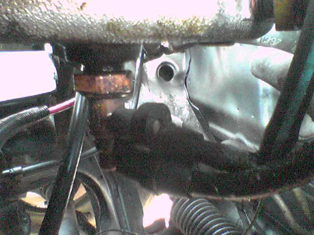

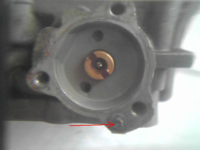

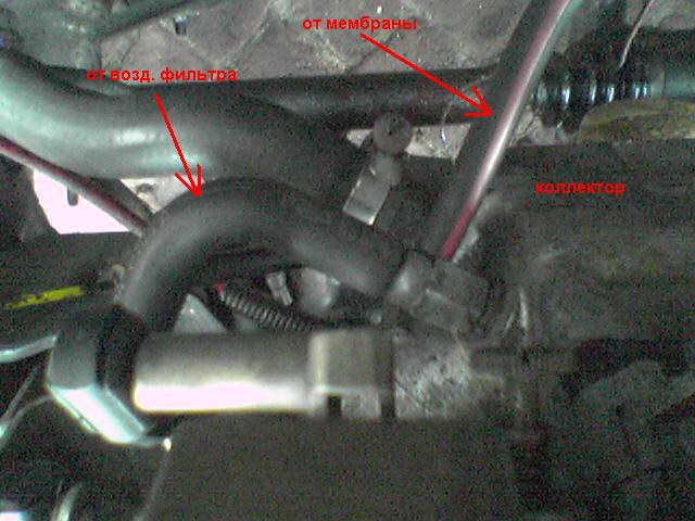

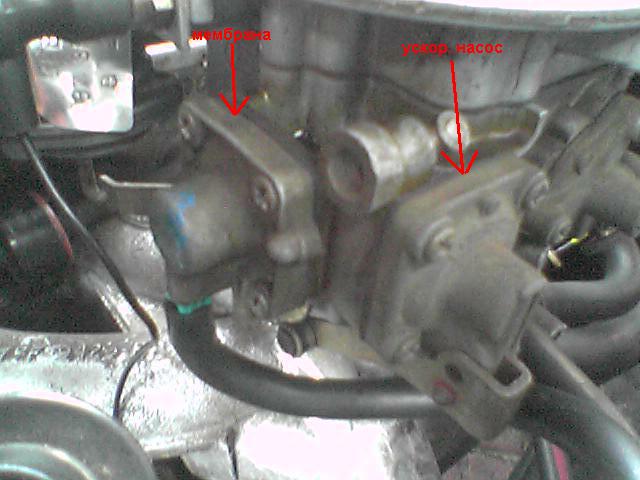

вот ещё фоток снял, короче шланг идёт от мембраны (фото 1,2), к штутцеру (фото 3,4)
[/quote]
Знаешь, у меня, вроде бы то же отверстие на распылителе смещенно.
Но струя не такая как на фото. Уж очень круто забирает на диффузор. Да, да. Именно так, про полное открытие дросселя.
