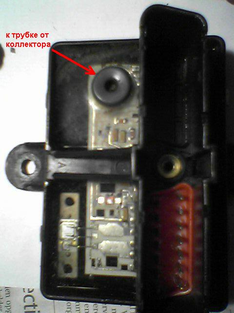

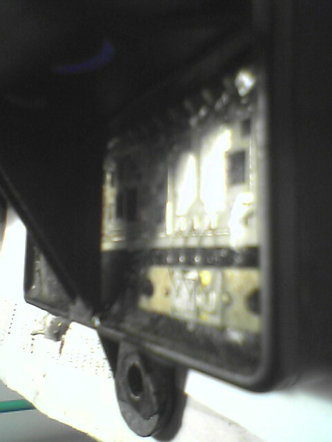

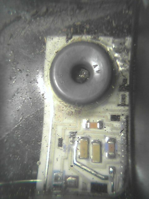

решил я разобраться как всё там работает или должно работать. снял крышку, шланг, а г.вна там ещё больше чем прежде :shock:. я очень удивился как может поместится столько г.вна с гелем в такой маленькой дырочке :roll: :shock: . убрал, стал разрежение то подавать, то нет и смотреть на сопротивление каждого штырька в вилке. но сопротивление от разрежения не менялось. посмотрев на мембрану, потыкав по ней ручкой, понял что всёже в ту сторону двиготся она не должна, но увидел что к этой мембране идёт какойто контакт. с помошью тонкой проволоки "прощюпал" всё дно и оказалось что мембранна чють выше чем сама микросхема, хотя если просто смотреть кажется что мембрана просто сразу нанесена на микросхему. тогда я решил проверить сопротивление между мембраной и штырьками розетки, при этом контакт сначала был, а потом сразу резко пропадал. чють-чють прижав мембрану контакт появился и больше никуда не уходил :D . в связи с этим хочю завтра попробывать прижать эту мембрану на х.х., посмотрим что получится :D :wink: .

fordik мне отписался....
Видео сделал потому что смотрю людям не понятно где гель находится.
По его просьбе положено....

хочю также сказать что этот гель был тоже там где мембрана

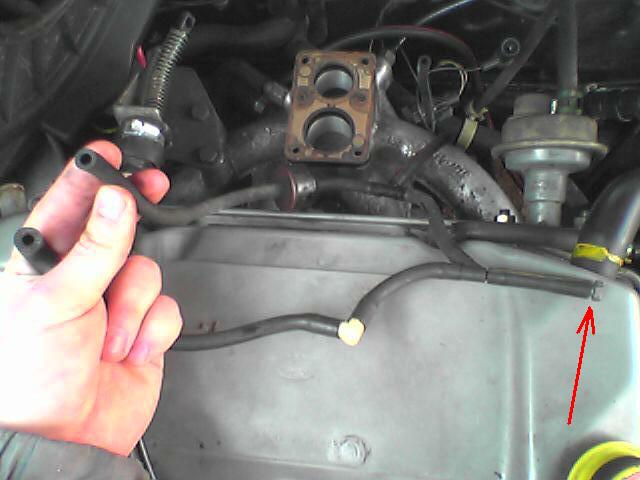

У тебя на коллекторе, где идет отбор вакуума, есть три отвода: один заглушен, второй идет не холодный х.х. карба, а третий куда подсоединяется? На "штуковине" виден только один шланг, который идет к мембране трамблера, а подвод вакуума к "штуковине" есть? Если нет, то ее уже давно отключили, зажигу сделали пораньше, чтоб машина ехала, а на х.х. холодного двигателя самокоррекции не хватает, потому что Штуковина не пашет, вот двигатель, пока он холодный, и колбасит.

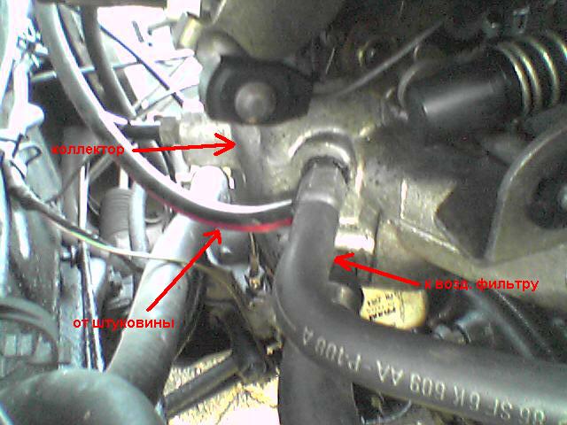

bizon писал(а):
To fordik
к ещё одной диафрагме ( на карбе ), которая при падении разрежения, впрыскивает бензин через ускорительный насос.
bizon писал(а):
На "штуковине" виден только один шланг, который идет к мембране трамблера ...
нет :smile177: :D , от штуковины шланг идёт к коллектору (см. фото). оттуда и разрежение. а к трамблеру от штуковины идёт только один (трёхжилый) провод.

fordik писал(а):
bizon писал(а):
To fordik
Вопрос. А как или чем(каким механизмом) регулируется опережение на трамблере? Я почему все время спрашиваю? Чой-то в этой вакуумной паутине не хватает? А мне из Вильнюса не видать.
Если шаговым двигателем, то эта "штуковина" -преобразователь вакуума в напряжение управления, вон тама и схема какая-то сварганена, а, если вакуумной мембраной, тогда ни хрена не понятно!

bizon писал(а):
fordik писал(а):
bizon писал(а):
To fordik
видимо этим шнуром от штуковины. но есть заглушеный шланг, который идёт к трамблеру, а на трамблере его подклучать не к чему, поётому думаю что трамб у меня не родной.

СообщениеДобавлено: Чт мар 16, 2006 0:17
Начальник дизельного отдела
Сообщения: 1985
Откуда: Вильнюс
Fordik,у
Родной или не родной можно сказать после идентификации марка двигателя-марка трамблера! Может быть, что регулирование электронное, а сигнал(считай данные) снимаются датчиком Холла расположенным в трамблере. "Штуковина", вероятнее всего, блок управления холодным запуском и работой холодного двигателя. Не имея достаточной информации, больше ничего сказать не могу. Удачи.
