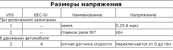

СообщениеДобавлено: Сб окт 17, 2009 20:37
Вот нашёл схемку может поможет
111.png [ 4.98 КБ | Просмотров: 6527 ]
