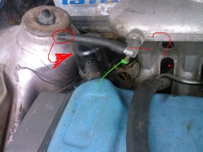

Эта трубка к вентеляции картера?
А вообще остальное все как надо ...там где я вопрос поставил?
Должен быть просто шланг без переходников?

всего не помню но красная стрелка показывает как должно быть
зажигание да электронное контактов нема есть датчик хола
ORION-88 CVH-1.6 EEC-IV
