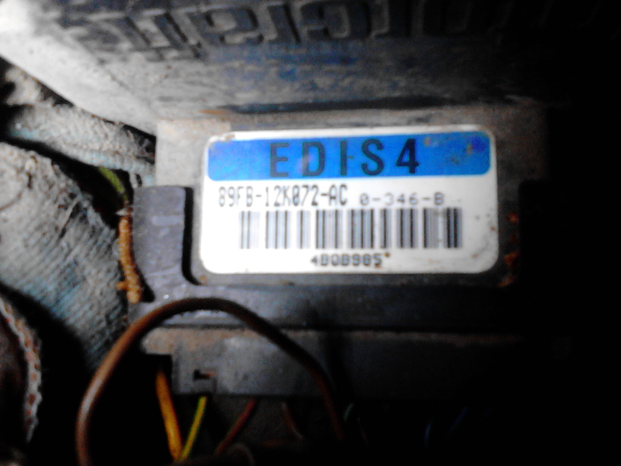

И если если не сложно посмотри что у тебя написано на блоке EDIS

мой EDIS
IMG_20120614_231450.jpg [ 305.05 КБ | Просмотров: 2683 ]

SK писал(а):
мой EDIS
так у меня такой же и стоял, поставил другой все то же... посмотрю на диагностику что скажет диод!
