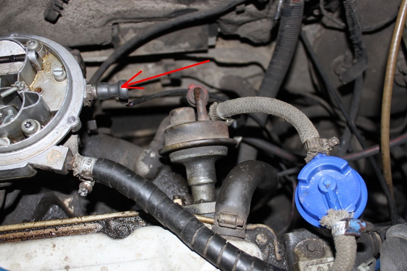

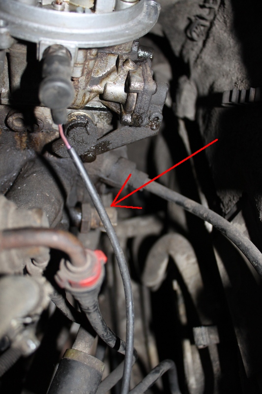

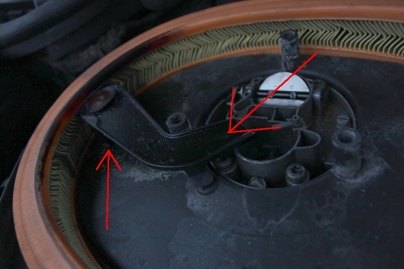

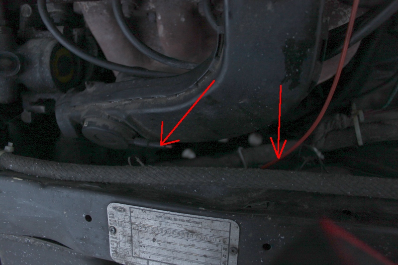

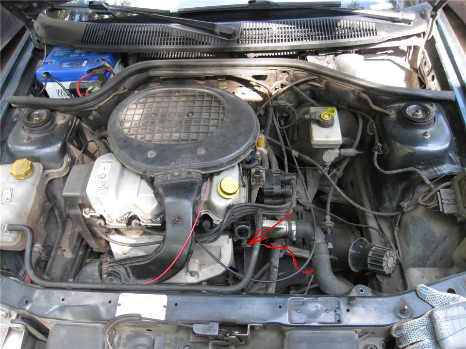

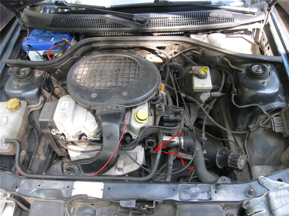

Собственно, ситуация такая: на данный момент машина не заводится. Если подолгу крутить стартером, бывает, что схватит на секунду и более ничего не происходит. Искра есть, в топливном фильтре бензин есть и нормально туда накачивается. Самостоятельно проблему найти не получается - не хватает опыта, авто купил полгода назад и тогда вообще понятия не имел как там что устроено :( Куда дальше копать не знаю, начитавшись форума, полез сегодня еще смотреть что там как, пытаясь найти что-нибудь необычное на мой взгляд, появились вопросы, сделал несколько фото:
Комментарий к файлу: Этот трос оборван, идет в кастрюлю к какому-то датчику.. Чем чревато?

Комментарий к файлу: В воздушном фильтре где отмечено - полно гумнеца, то ли масло, то ли бензин, то ли еще что - непонятно, это нормально?

Комментарий к файлу: Это клапан холостого хода? Если да, стоит проверить?

Комментарий к файлу: Что это? На катушке какой-то ни к чему не подключенный разъем, рядом ничего не болтается что могло туда подключаться...

Комментарий к файлу: Что это? Какой-то датчик или ... ?
Туда ничего не подключено и по ходу дела уже очень давно, внутри едва нащупал контакты, всё забито гумнецом. Чем это чревато?

ДПКВ - над стартером, в блоке двигателя.
Первое фото - соединяй красную трубку с резиновым наконечником
(добавочный горячий воздух в корпус воздушного фильтра)
Второе фото - масло (вентиляция картерных газов) снимай, промывай корпус, "грибок" что крепится снизу, продувай на "грибке" малый штуцер. И, ФИЛЬТР уж больно "неправильный"
Третье фото - электромагнитный запорный клапан ХХ
Зажигание вкл - щелчок (открыт)
зажигание выкл - щелчок (закрыт)
Ключ на "13" откручиваешь, вытаскиваешь, снимаешь с иголки жиклер, продуваешь, ставишь на место, закручиваешь. ЗАТЯГИВАЙ НЕ СИЛЬНО!!!!
4- фото - помехоподавительный резистор - один провод. должен быть разъем к ответной части. По схеме смотреть куда идет.
5-фото. ДТОЖ (датчик температуры охлаждающей жидкости) на модуль зажигания С ним связан - расход топлива, приемистость и т.д.
По нему тема есть - поищи. Два провода. Форма разъема как на датчике включения вентилятора, на самом вентиляторе.

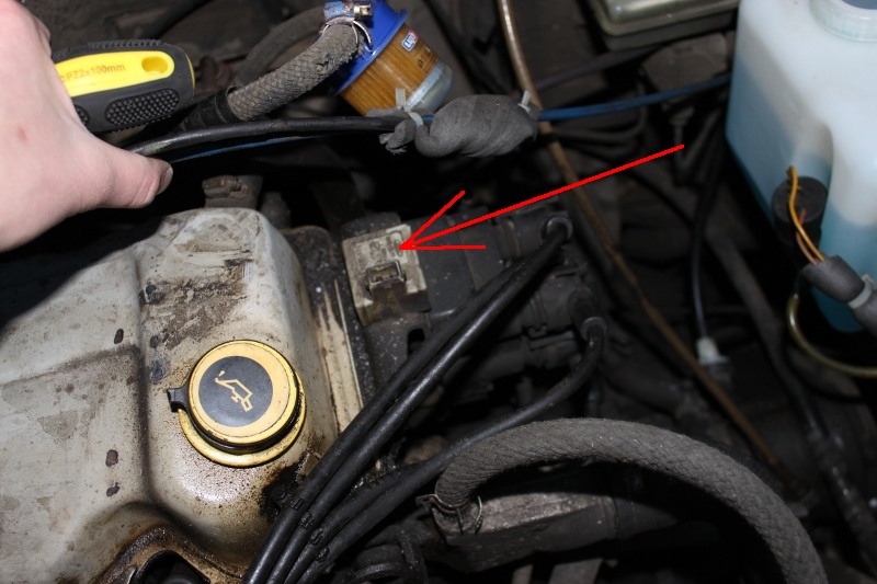

Вот еще фотка, что это за провод? У меня он весь сгнивший, переломаный..
Комментарий к файлу: Фотка не моя, но у меня точно такое же всё абсолютно
e0df1f4f997c.jpg [ 162.22 КБ | Просмотров: 3519 ]

похож на провод который идет на датчик температуры ОЖ
2 варианта:
1) просто масса
2) Датчик включения вентилятора
