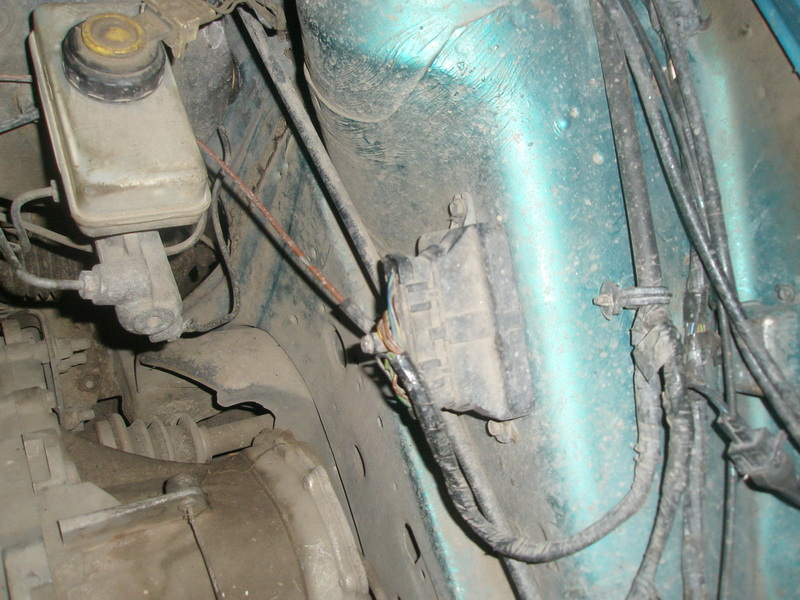

ВОТ ФОТО ОТ РЕДУКТОРА ЛОВАТО К ВСТАВКЕ КАРБЮРАТОРУ . а што ето справа от тормозного цылиндра на крылу ? провода идут от проводов зажыгания. И от чево коричневая трубка идет от карбюратора к той штуковине на крыле ?

tarasmelnik а это как раз и есть модуль зажигания, который новым стоит 23 тыщ руплей в экзисте, так что аккуррратненько с этой заразой....

Хе-Хемуль
а какой принцып ево работы и для чево от впускного колектра та коричневая трубочка идет ? ( она както легко и свободно вытягивается )

Принцип? :lol: ыыы... берет сигнал с датчика положения коленвала, согласует его с запрограмированным углом в соответствии с количеством зубцов на маховике и пропуском в оных, с температурой ОЖ и иногда воздуха, а так же с уровнем разрежения во впускном колекторе (вот тебе и трубочка, если она пластиковая). И дает попеременно импульс на катушку.
