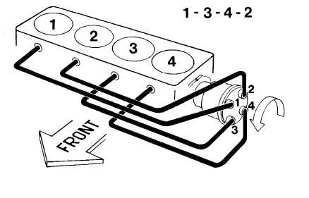

Слухайте меня сюда. На CVH порядок работы цилиндров такой 1-3-4-2 (как на жЫгулях), первый цилиндр от ремня ГРМ. Вращение бегунка на трамбере против частовой стрелки (если смотреть со стороны крышки трамблера).
В некоторых мануалах, в т.ч. и том, что есть у меня, для CVH указано не правильно порядок работы цилиндров.
На OHV и HCS порядок работы цилиндров такой 1-2-4-3. В какую сорону вращается (х/з) надо снять крышку трамблера и смотреть, вращая вывешенное переднее колесо при включенной передаче.
Вот картинка для CVH
-проводов на CVH.png [ 15.04 КБ | Просмотров: 3520 ]
