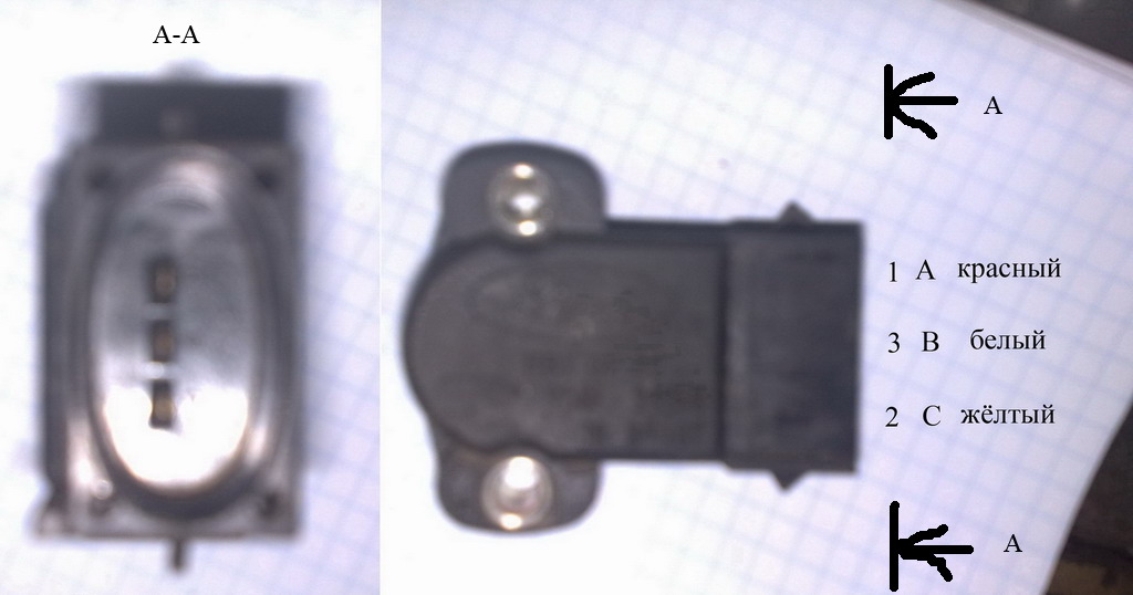

СообщениеДобавлено: Вт июл 19, 2011 22:16
Сообщения: 303
Откуда: Pavlovo City
Сегодня проверял ДПДЗ. Думаю, что он мёртв, ибо сопротивление не показывает ни в каких положениях. Напруга на контактах в норме, а показаний нихт.
Очень важно! Распиновка контактов у меня правильная или всё-таки кто-то что-то напутал до меня, ибо меня смущает, что если верить показаниям прибора, то контакты идут 1,3,2, а не 1,2,3?
Картинка прилагается.
P.s. очень благодарю за помощь!

СообщениеДобавлено: Ср июл 20, 2011 21:17
http://pokatili.ru/forum/ftopic37662-0-0-asc-.php здесь есть всё.
