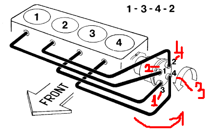

Bryking писал(а):
Косяк писал(а):
Вот думаю правильно ли я подключил высоковольтные провода???
Нумерация 1342 !Значит от катушки 1ый к первому 3ий к третьему 4ый к четвёртому 2ой ко второму??? :shock:
Да и на горячую заводится плохо только с газом! :cool:
Вот как подключаются ВВ провода на CVH с трамблером. Но принцип поймешь. Удачи !
подскажите,
у меня ВВ провода на одну позицию смещены вперед , как на картинке красным,
это нормально или нет???
cvh_574.png [ 18.99 КБ | Просмотров: 3276 ]
Opel Astra 1,6 monoinj. C16NZ
5МКПП, хэтчбэк
СообщениеДобавлено: Пт май 21, 2010 22:29
А как же у тебя тогда газораспределение работает?Или ремень ГРМ смещён ::thinking:: Получается когда поршень 1-го цилиндра в верхней точке у тебя искра подаётся на 2-ой цилиндр,а он в это время внизу ::thinking:: то есть как бы в догонку идёт искра.
