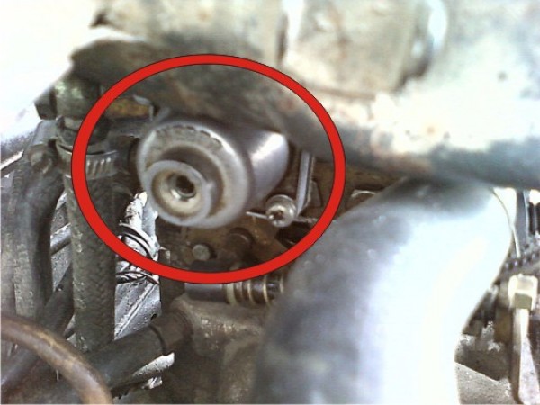

вопрос еще такой.
Чего это за механизмус?
Что он делает?
1. Регулировка подачи бенза на форсунку?
2. Регулировка обратки?
3. ???

gluk_a писал(а):
вопрос еще такой.
Что он делает?
Это регулятор давления в топливной магистрали - делает на форсунку 1атм. Остальное - в обратку.

MozgoveD,а регулировочный винт для чего? Что им регулируется?

СообщениеДобавлено: Чт фев 18, 2010 4:27
Давление. Где-то на форуме у Ситимана есть сабжик по монику фиесты, если найду, сцылочку положу...
