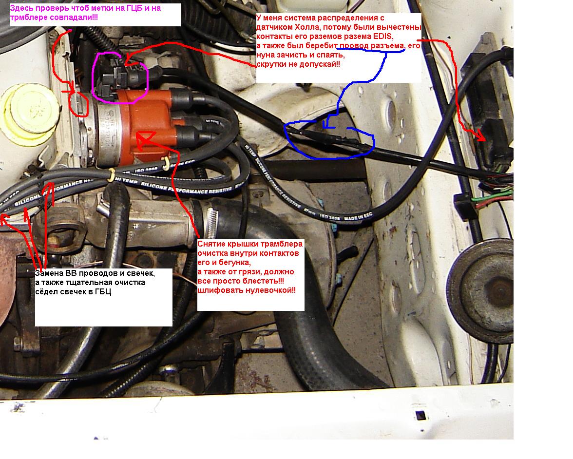

Вытаскивал свечи неделю назад - черные, но сухие, протер их почистил и вставил на место... Зажигание как проверить самому? или что сам могу сделать?
вот те пошаговое в мурзилках!!
Зажигалко.JPG [ 210.9 КБ | Просмотров: 2641 ]

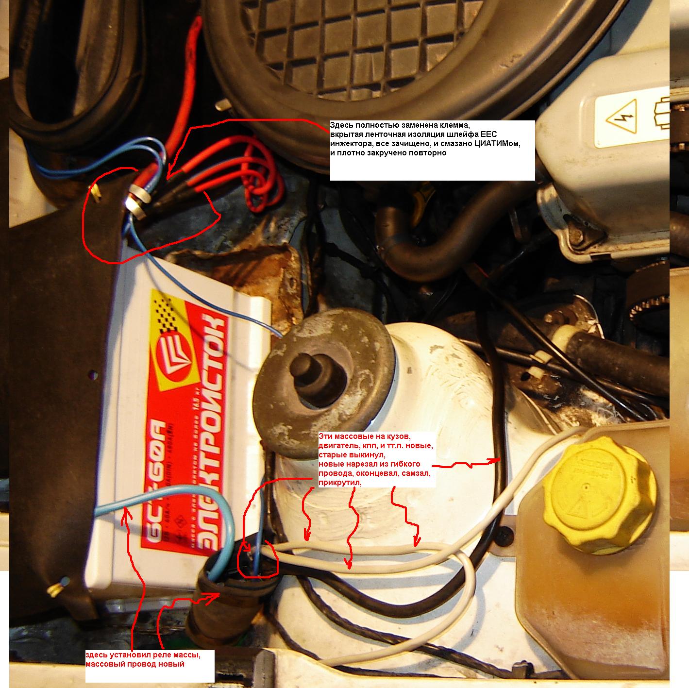

вот мурзилка по массе
масса.JPG [ 260.61 КБ | Просмотров: 2638 ]

Спасибо! ачто за метки на ГБЦ(как расшифровать?) и на трамблере?
Как самому почистить свечные колодцы? кажется нелегко - может что-нить попасть внутрь цилиндра...но я помню их чистил летом, было грязно - сейчас чище..
И еще..провода массы снимать можно при подключенном аккумуляторе? какой провод брать и какого сечения лучше?
FORD ESCORT 1.6 LUK, 90 л.с 1997г, CVH, карбюратор WEBER TLDM 28-32. ЦЗ.

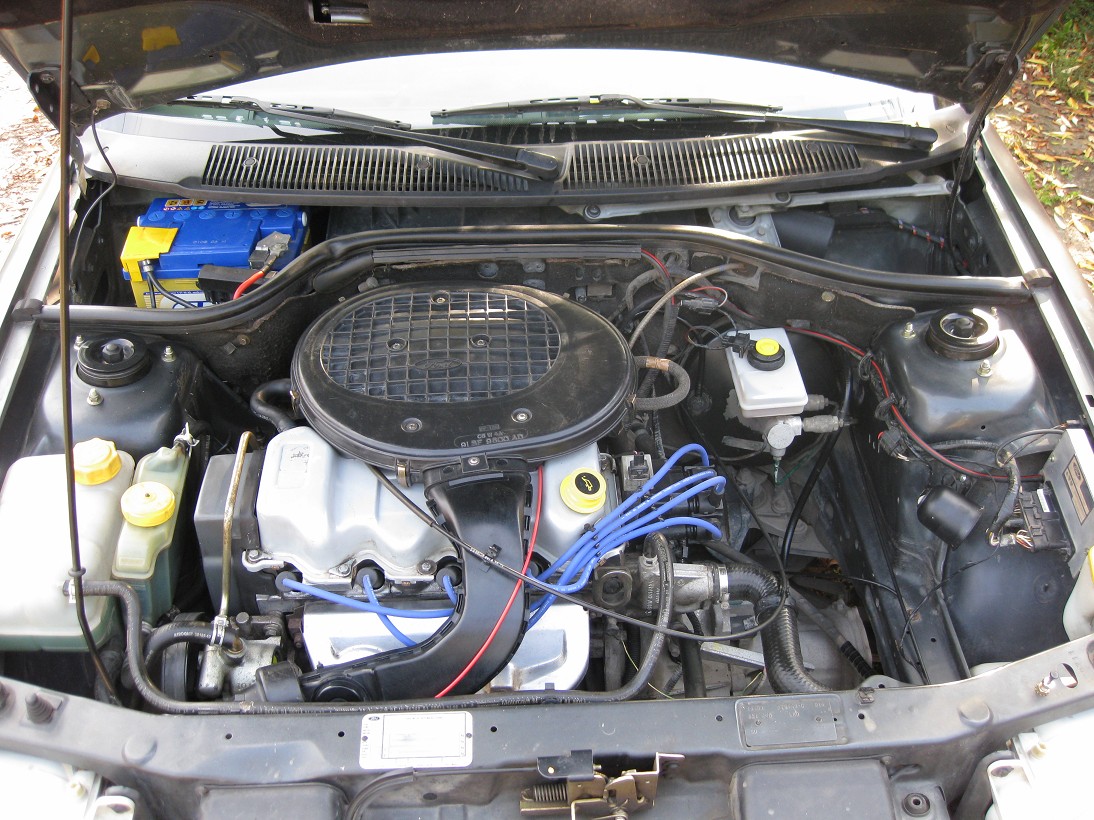

А мне можно тоже в мурзилках?) Я не просто так написал в эту тему, у меня тоже подтраивает на холодную, проедешься - перестает
Вот что у меня под капотом:
2845.jpg [ 276.23 КБ | Просмотров: 2638 ]

О как у тебя все чистенько то, мыли все или новая? :)
У меня кстати все тоже самое, кроме второго бочка возле расширительного, думаю что кондишн у тебя стоит...
СообщениеДобавлено: Чт янв 07, 2010 16:52
Зарегистрирован: Пн мар 30, 2009 23:09
Сообщения: 93
Откуда: Ульяновск
Мыл, стараюсь при возможности отмывать любую грязюку с машины)
Это ГУР. Кондея нет, есть люк)
А вообще подумываю щиток грязезащитный сделать, не знаю только из алюминия или стеклоткани... Вещь очень нужная, поскольку такая чистота до первого дождя, потом опять мыть...
ESCORT VII СЕДАН, CVH 1,6 Weber TLDM
1996г WF0FXXGCAFTD27571

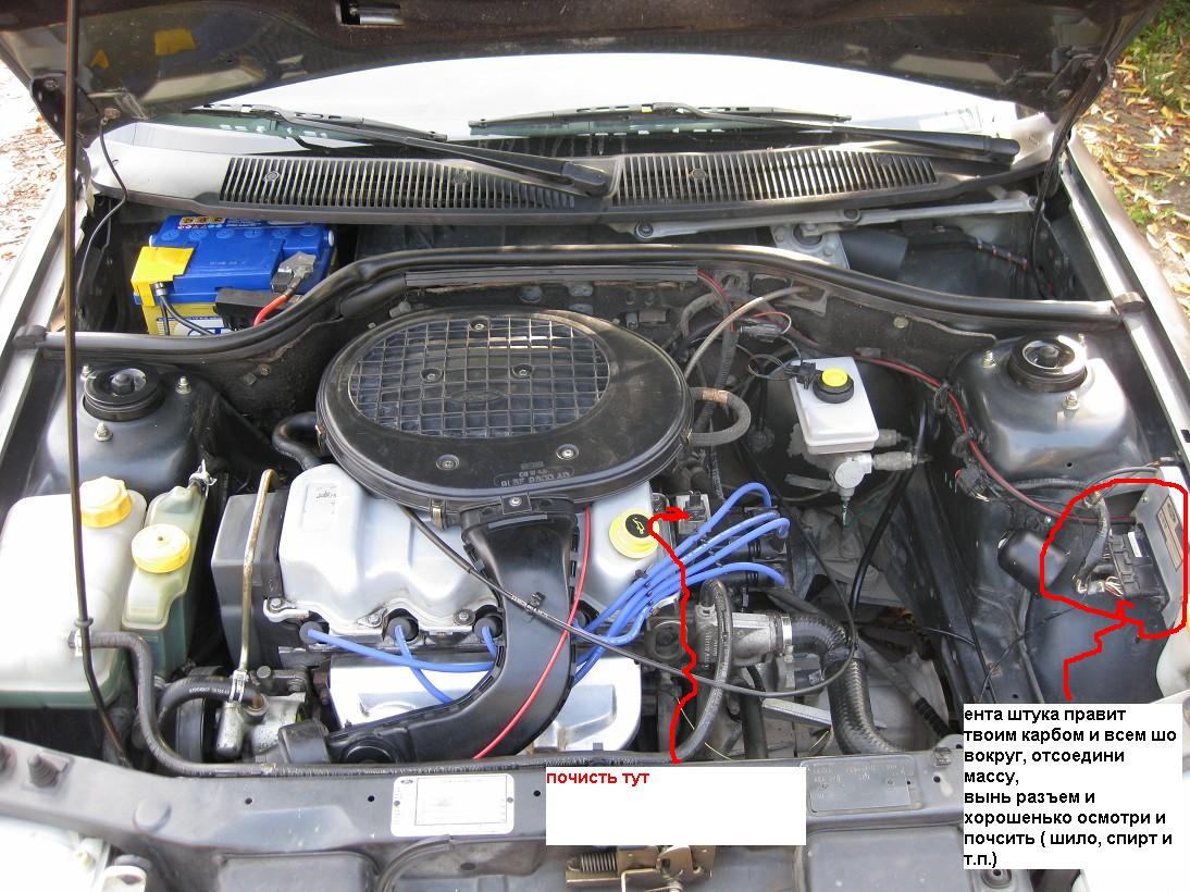

СообщениеДобавлено: Чт янв 07, 2010 22:50
Сообщения: 470
Откуда: г. Ялта
Сергей
огого... у тебя электронная сист зажигания без распределителя зажигания, она достаточно капризна...
система опирается на показания датчика положения коленвала... он находится над сцеплением, фото показать не могу, у мя такого нема..
а в целом у тебя там там посравнению с моей ненмецкой зубилой просто стерильно... и провода с АКБ видно отличные... и ВВ тож...
но все равно найди все клеммники на корпусе в капоте, открути их, и почисть тож...
2845.jpg [ 164.81 КБ | Просмотров: 2649 ]
