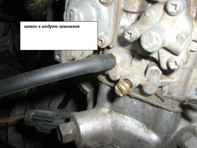

фото подключений шлангов
опережение к карбюратору.jpg [ 19.07 КБ | Просмотров: 4018 ]
штуцер демпфер, ДТОЖ.JPG [ 11.36 КБ | Просмотров: 4018 ]

Точно так! Думал ускорительный не в порядке, спасибо большое за фотки буду смотреть, у меня помоему не так...
Ток чего то первую и третью фотку не понял, на обеих написано к опережению зажигания а шланги вроде разные, у меня как на первой фотке...

Ну во первых - провала быть конешно не должно.
Или ХХ нет, или неправильно подключены шланги.
На первой фотке - клапан с надписью "карб". Его правильное расположение.
На третьей месторасположение штуцера. На шланг внимания не обращай.
Дак этот шланг к модулю зажигания должен идти или нет...
Зы..а шланги у меня точно не так в тот штуцер что на последней фотке идёт шланг демпфера дросселя....)

Да, с этого штуцера шланг к модулю зажигания, а в штуцер на впускном коллекторе демпфер дросселя.
Проверь за одно, работает ли модуль. Сначала подсоедини как указанно, затем заведи двигатель, сними с модуля шланг, подсоедини что нить шланговое ))) создай разряжение - обороты двигателя должны увеличиться.
