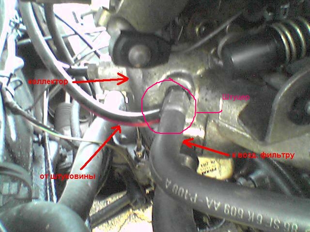

Пару дней назад началась попа...
Машина не хочет ехать, то есть на всех тепловых режимах, если резко (чуть быстрее чем "плавненько") нажать на газ, то следует провал.
Это при открытии только первой камеры. (Тронуться с места жутко сложно)
При нажатии в пол с ХХ глохнет, пытаясь набрать обороты.
Если нажимать очень медленно, то все нормуль.
На ходу, при любом нажатии ближе к полу сначала передергивает, потом еле-еле разгоняется.
Странность номер 2: Все проходит если ездить с выдвинутым подсосом (от середины и до максимума)
Единственное, что было сделано, так это нахождение жиклера отсоса картерных газов на впускном коллекторе и попытке его проковырять снаружи (не было возможности снять, а поковырять руки чесались).
На нем же патрубок вакуума для опережения зажигания.
Фото прилагается.
Комментарий к файлу: фото Fordik

что то отвалилось или порвалось... подсос однако в коллектор.

возможно, но кроме ковыряния в жиклере системы вентиляции картера ничего нигде не трогалось.
А подсос через него, в идеале, должен быть.

Проверь уровень топлива в поплавковой камере, направление струи топлива с распылителя ускорительного насоса.
может ты его насквозь проковырял?
там, конечно, есть подсос, но сообщения с атмосферой быть не должно.

а что с хх?
ХХ держит нормально.
Вряд ли насквозь, т.к. узким лезвием только края отскоблил, правда перед этим пришлось пробку пробивать, может затолкал грязью чего-нибудь куда-нибудь не туда?

rippak писал(а):
а что с хх?
чего за пробка?
а что там с выхлопом на хх и если газануть?
что с хх если тормозную педальку покачать?
СообщениеДобавлено: Пт апр 25, 2008 15:59
Statisto-Nekromanto
Statisto-Nekromanto
Сообщения: 6689
Откуда: Питер, Купчино
По порядку:
чего за пробка?
Пробка из отложений, которая все закупорила.
А что должно быть?
После 3-4 качков начинает медленно падать до определенного уровня. Потом, если дальше качать, то держится на этом уровне.
Проблема решена, засрался ускорительный насос. Т.е. он вообще не пахал. После прочистки все стало нормально. Вечером покатаюсь посмотрю что и как.

ускоритель прыскает? (гусачек такой черный)
Я
СообщениеДобавлено: Пт апр 25, 2008 20:10
1.распылитель ускорительного насоса-проверить,как уже сказал Дима,на направление и характер струи(струя должна идти строго в камеру,не касаясь стенок),смотреть-целая ли мембрана самого насоса.
2.есзда с "подсосом" говорит о том что смесь бедная.
